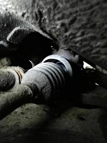

Der Tag meint es nicht gut mit mir. Ich dachte heute mache ich Kupplung, Servoleitungen und Achslager. Dann musste ich jeden Schrauben und Mutter abflexen, da festgerostet. Dann reißt auch noch die Lenkmanschette und die linke Spurstange ist Schrott, weil die Kontermutter fest sitzt 🙁. Somit habe ich bis jetzt nur die gummilager, traggelenke und das radlager verbaut. Nach 8 Stunden. Davon noch 2 Stunden im Stau gestanden für 40km zum Stahlgruber... Geht's noch schlimmer?
Wird wohl morgen eine Sonntagsschicht
Kontermutter am Lenkgetriebe oder am Kopf?
Hab bei unserem Ibiza letztens auch beide Spurstangenköpfe getauscht gegen Lemförder-Teile und die Muttern saßen auch fest, allerdings gingen die Spurstangenköpfe in derselben Position in Endanschlag wie die Originalen und die Kiste fährt tadellos 🙂
Ja die am Kopf. Bei mir ging der neue Lemförder um genau 1/2 Umdrehung mehr zu drehen als der alte.

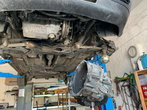

Stand 19:50: getriebe nun ausgebaut. Haben dazu den rechten Flansch und die linke Antriebswelle ausgebaut, da wir sonst an der Klimaleitung und am Aggregateträger angestanden sind. In der Glocke ist eine fette Schicht mit Reibmaterial, die muss wohl ordentlich hinüber sein 😁

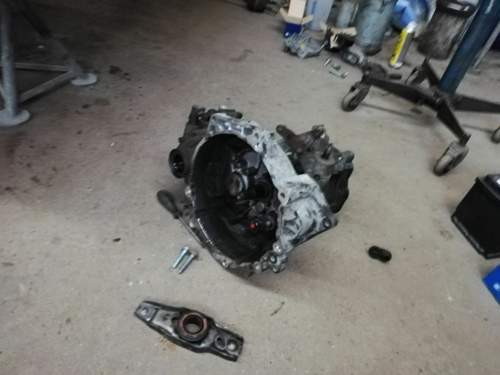

Ich hab heut auch die Kupplung meines Golf gemacht.
Na wie praktisch, meine Kupplung ist hoffentlich nächste Woche dran!... 😁
Zufall @DerNico97 , selbe Technik angewendet 😁. Nur hab ich länger gebraucht und bin immer noch nicht fertig. Aber du hast auch viel Belag in der Glocke drinnen. Ist deine auch schon gerutscht?

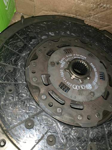

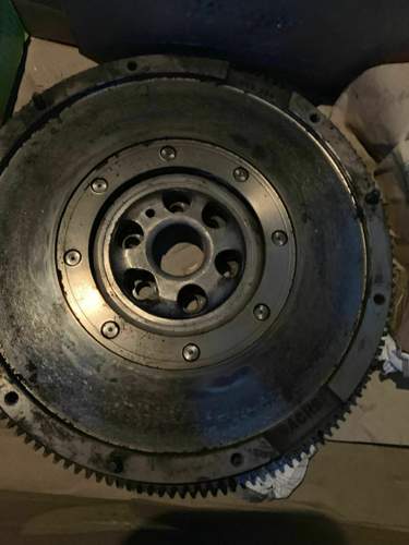

Meine rutschte noch nicht, hat aber stark gerupft, werd morgen mal nen Foto von dem ZMS machen.
Das ZMS hatte übrigens überhaupt keine Dämpfung mehr.
sorry für offtopic aber gibt es wirklich einen unterschied zwischen einem Zetrierring in 70.1 mm und 70.00mm ? macht sich das wirklich bemerkbar oder kann man beide nehmen?
Hier die versprochenen Bilder, leider sieht man es nicht ganz so gut wie erhofft.
Aber das ZMS ist vollständig blau und der Kupplungsbelag ist verglast.
Hat aber normalen Fahrbetrieb noch standgehalten.
Die Kupplung war 326.000km in einem 131PS Diesel verbaut.
