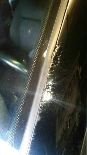

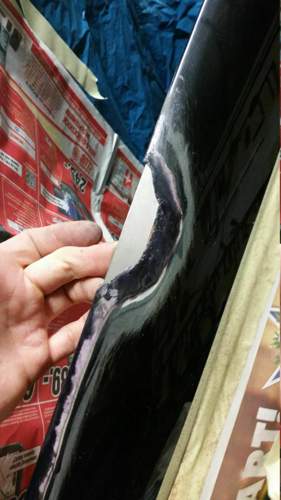

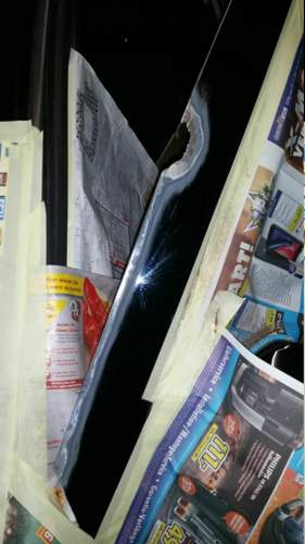

Ich habe eine Rostblase an der Fahrertür versucht zu beseitigen. Es war dann aber doch mehr als nur eine Blase. Es sah aus als haette jemand ein Stueck aus der Tuer gebissen. Da ich nur 24h Zeit hatte und im Umgang mit 2K Lack nicht geübt bin ist die Lackierung nicht perfekt geworden. Aber es genügt fuers Erste und ich höre beim Fahren nun wenigstens nicht mehr den Fahrtwind.

Das sieht doch gut aus... wie hast du das Loch gestopft?

Mit einem Stück Titanblech und Spachtel.

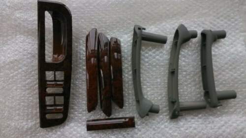

Ich hab meinem heute ein neues Dekor besorgt, dieses werde ich aber noch vom softlack befreien und lackieren.
Es ist das Myrte Holz geworden, kann man da ohne was kaputt zu machen den Holz Einsatz aus den Türgriffen entfernen, bezüglich lackieren ?
Auuu, da hast du eine schöne Wahl getroffen. Das Myrthe find ich sehr super. 😉
Ich hab mal ein Foto angehängt was ich zuletzt mal gefunden habe. Beim Passat funktioniert es anscheinend, beim Golf weiß ich nicht. Ich habs noch nie probiert. Sonst hilft nur sauberes abkleben der holzeinlage.

Hast Du bei Bj. 2001 auch schon diese Gummidichtung an der Kante oben an der Türinnenseite? Unter der Dichtung sitzt lediglich ein Klebestreifen. Dieses Konstrukt scheint Ursache des Übels zu sein.
Den Bildern nach scheint es dort aber schon länger gerostet zu haben.
Frühe Modelle haben diese Gummidichtung nicht. Sollte wohl Windgeräusche reduzieren.
@Wendtland schrieb am 6. Dezember 2017 um 18:37:20 Uhr:
@Root83
Du hast recht. Genau unter dieser Gummidichtung war das Übel. Ich hatte sie abgezogen aber nicht am Klebebandstreifen. An der Dichtung hing beim Abziehen dann eine Mischung aus Rost und irgendetwas das aussah wie schwarze Silikon Dichtmasse. Diese hat mich verwundert weil ich dann den Klebestreifen darunter entdeckt habe. Bei der Beifahrertür sehe ich so eine schwarze Masse nicht.
Ich denke mal die Rost Blase war die Spitze des Eisbergs und das es dort schon sehr viel länger gerostet hatte. Soweit ich ist dass die zweite Fahrertür die das Auto hat. Wer weiß was damals beim Lackieren mit der Dichtung und dieser Klebemasse gemacht wurde .
Jetzt frag ich mich natürlich wichtig diese Gummidichtung ist. Wenn sie nicht richtig aufklebt kann sich dort viel leichter Feuchtigkeit halten. Wäre die Dichtung nicht dran kann man dort, wie am Rest der Tür, ganz einfach mit einem Lappen trocknen.

Hut ab, auf den Bildern sieht man gar nix.
