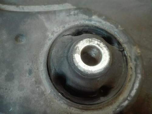

Mein TDI (AHF) war überfällig, aber mit allem.
Das war kein fahren mehr, sondern nur noch ein Aufschaukeln, die Dämpfer absolut hin.
In den letzten 14 Tagen habe ich folgendes gemacht:
-Alle 4 Stoßdämpfer.
-Bremsscheiben vorne und hinten mit Belägen.
-Bremsflüssigkeit.
-Zahnriemen mit allen Rollen und Wasserpumpe-
-Neue Kühlflüssigkeit.
-Öl und Ölfilter.
-Kraftstoff-Filter, Luftfilter, Pollenfilter.
-Scheibenwischer vorn und hinten.
-Beide Spritzwasserdüsen (beheizt).
-Querlenker und Koppelstangen.
-Traggelenke.
-Spurstangenköpfe.
-Flachrippriemen erneuert.
-Winterräder montiert.
Dann habe ich die Spur einstellen lassen und muß sagen, das Auto fährt wie ein Neuwagen vom Fahrwerk.
Wenn ich nicht selber bischen schrauben könnte und keine Bühne hätte, wäre das eine unbezahlbare Aktion gewesen in einer Werkstatt und da rede ich noch nicht mal vor Freundlichen.
Aber ganz fertig bin ich noch nicht.
Muß die Spannrolle vom Flachriemen tauschen, hatte die falsche.
Der Freilauf der Lichtmaschine hat ein kleines Axialspiel, muß ich erneuern.
Der Hammer ist, der Freundliche verkauft mir nicht diesen Vielzahn für den Freilauf mit der Begründung:
Laut VW dürfen wir das nicht an Privatkunden verkaufen.
Hammer oder?
Dann kaufe ich das Ding ebend im www.
Weiter muß ich die Sitzheizung am Fahrersitz untersuchen, die macht nichts mehr.
Ich versuche mal Bilder einzustellen.

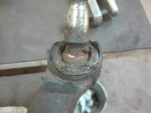

Schaut Euch mal den Spurstangenkopf an wo ich die Manschette aufgeschnitten habe.
Kein Gramm Fett drinn und die Manschette war io..
Schönen Sonntag
Olaf
