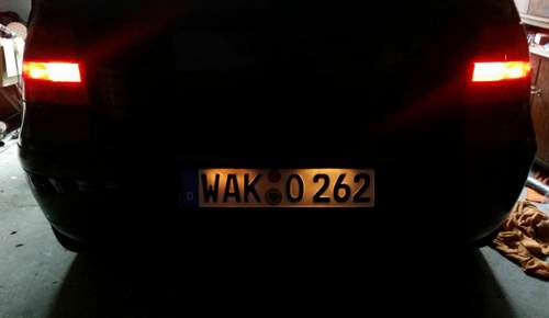

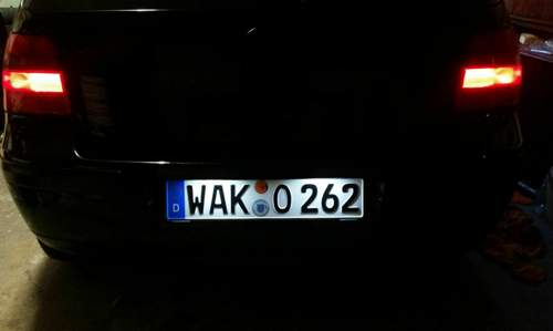

Ich habe heute meine recht dunkle, gelbe Kennzeichenbeleuchtung gegen eine LED Beleuchtung getauscht.
Es sind keine Original VW LED Leuchten aber ich denken denen ziemlich ähnlich. Jeweils nur 2 LEDs pro Modul womit sie nicht den kompletten Boden hinter dem Auto ausleuchten aber dennoch weißer und heller sind als die Original Lampen. Einbau war wie bei den Original VW LEDs. Ich habe am Stecker bei der Linken Rückleuchte die Führungsnase abgefeilt und anders herum wieder eingesteckt.
http://www.ebay.de/.../141888589872?...
V1
V12
Warum besteht man darauf, dass man das Kennzeichen im Dunkeln gut lesen kann?
Ich bin froh wenn man es nicht lesen kann. Ich bevorzuge stark verußte Leucht-Soffitten.

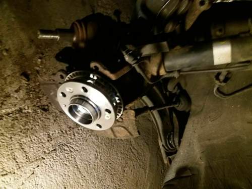

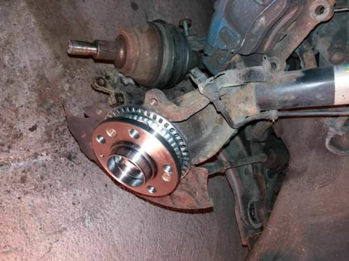

Heute Radlagerwechsel vorn links gemacht.
Um Arbeit zu sparen habe ich gleich die Radnabe neu gemacht.
Beim Aufbocken und drehen des Rades hat man auch schon deutlich mahlende Geräusche gehört. Das Radlager hatte auch leichtes Spiel.
Kosten:
22,- EUR Radlager von Meyle
17,- EUR Radnabe von Topran
Das Radlagergehäuse blieb eingebaut, hat super funktioniert. So konnte der Spurstangenkopf und Federbein montiert bleiben.
Gelöst werden mussten nur unten die 3 Schrauben vom Traggelenk, Achsmutter und Bremssattel.

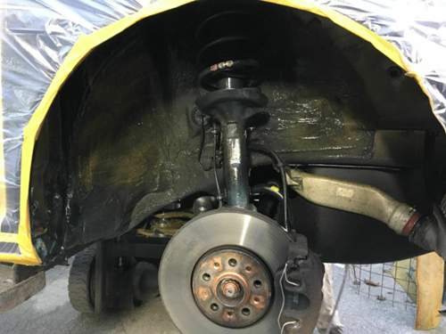

Gestern komplette Hohlraumversiegelung gemacht und Unterboden eingewachst mit einem Kollegen. Dabei diverse Stopfen und Schrauben erneuert. Zusätzlich noch den Endtopf an der Halterung geschweisst. Somit sollte der Wagen Rosttechnisch fit für die nächsten Jahre sein. Vor ein paar Tagen wurden die 220tkm geknackt.
Der Wagen läuft aktuell echt beschwerdefrei und wird leistungstechnisch heute echt unterschätzt mit seinem 130PS Pupedüse der jetzt 170PS leistet 😉

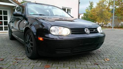

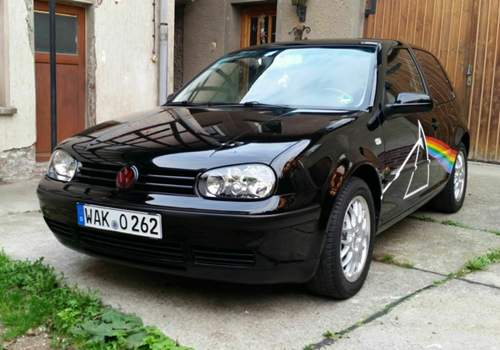

Ich habe meinen kurz vor dem nächsten Regen gewaschen -.-

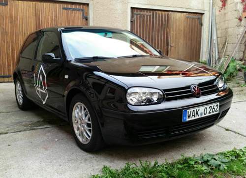

Ich habe meinen heute auch gewaschen.
20170929-174027-1
20170929-174037-1

@Root83 schrieb am 22. Okt. 2017 um 15:40:56 Uhr:
Hübsches Design. Mir gefällt auch das Rote am VW Emblem. Hast du das einfach lackiert?
