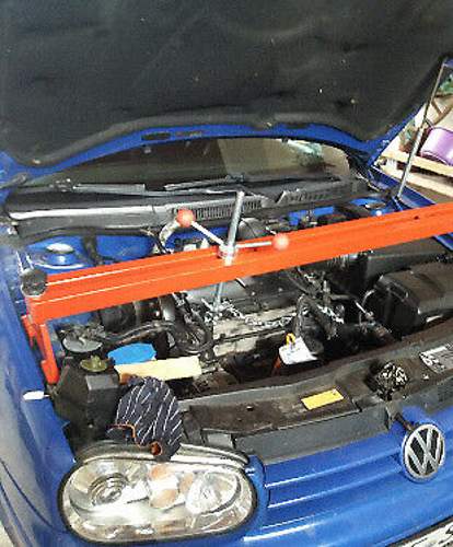

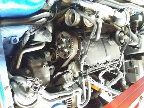

Golfi hat folgendes neu bekommen:
- Zahnriemen
- Riemenspanndämpfer
- Wasserpumpe
- Umlenkrolle
- Kühlflüssigkeit
- Luftfilter
- Innenraumfilter
- Kühlmitteldoppeltemperaturgeber
Und am Wochenende wird eine komplett neue Ladeluftstrecke verbaut, inkl. neuer Flansche zum Ladeluftkühler.

@das-markus hast du den Gewindebolzen der Spannrolle auch neu gemacht?
@Munu33 schrieb am 15. September 2017 um 07:34:36 Uhr:
Nein, da beim Zahnriemensatz kein neuer dabei war, hab ich den nicht erneuert. Da der nur auf Zug belastet wird, und nicht auf Biegung, hab ich den so gelassen. (insofern die Mutter fest gezogen ist) 🙂
Da mache ich mir weniger Sorge um den Bolzen, als um das Gewinde im Block.

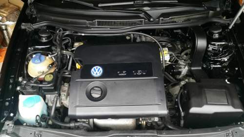

Ich habe versucht den Motorraum inkl. Motorhaube etwas zu Reinigen und ich habe Scheibenwasser nachgefüllt.
Dann schaute ich noch kurz auf die Batterie und stellte fest Varta mit 60ah. Könnte als noch die erste sein.
Steht auf den Batterien irgendwo ein Herstellungdatum?
