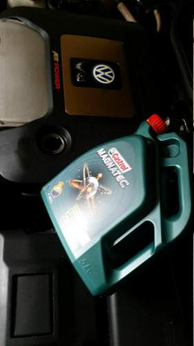

Öl ist gewechselt

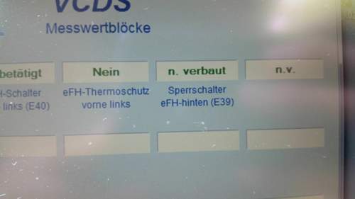

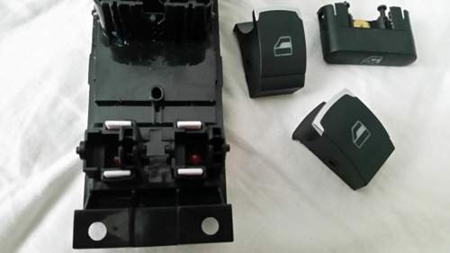

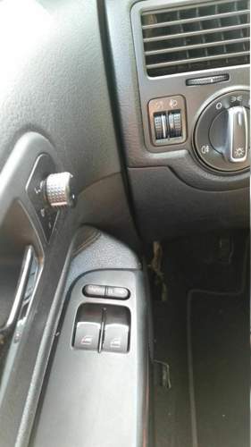

Heute wurden neue chinesische Fensterheberschalter in Chrom-Optik verbaut. Die Alten haben die den Kontakt nicht mehr richtig hergestellt, was unter anderem zu Fehlern im Speicher führte.
Die Neuen Leuchten, egal wie die Beleuchtung gedimmt ist, immer recht stark. Muss ich mal nachts beobachten. Im Übrigen sind es Schalter für den Viertürer. Die hinteren beiden Wippen wurden abgebaut, genauso wie der Verriegelungsschalter für die Fensterheber hinten.
In den Messwertblöcken lassen sich alle 4 Taster auslesen, nur der für die Verriegelung nicht. Liegt aber wohl an der Codierung des KSG, denn es steht "n. Verbaut" da.
Auch interessant, dass das KSG sagt: Schalter an Hintertür links nicht betätigt, Schalter an Hintertür rechts nicht vorhanden.
Mein 3-Türer hat hinten weder links noch rechts eine Tür. 😁
Weiter Bilder. Der 4-Türer Schalter hat mehr Pins.

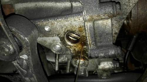

Habe gerade bei 100.285km Inspektion gemacht. Motor- und Getriebeölwechsel. Hat alles gut geklappt. Wie immer eine Sauerei halt 😁. Beim Getriebeöl sah eigentlich noch ganz gut aus, noch keine schwarze Plörre. Es sind 1.5l neues Öl reingegangen, bis es an der Bohrung herauskam. Habe ihn davor schön warmgefahren und auch ausbluten lassen. Und auf der Bühne kurz laufen lassen. Aber werde irgendwann nochmal kontrollieren, bisher gab's keine ungewöhnlichen Geräusche. Nur das Radlager wird immer lauter. Die gänge schalten sich leicht besser.
Auch die Zahnräder sind noch in Ordnung wie man sieht😁

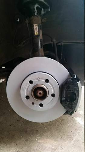

Bremsen an der VA fertig gewechselt (inkl Ankerbleche) 🙂
