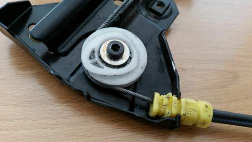

Heute hatte ich mal Zeit für unser Cabrio. Nach acht Stunden war folgendes geschafft:
- Fahrertür zerlegt
- Fensterheber ausgebaut
- Nippel von dem defektem Laufrad entfernt
- Nippel mit Laufrad eines alten Golf 4 Limo Fensterhebers entfernt
- Ein weiteres Laufrad zerstört
- Schritt vier wiederholt
- "Neues" Laufrad an Cabrio Fensterheber verbaut (mit Schraube und Loch drin)
- Getestet und Fensterheber festgefahren (Alu-Klemmbacke klemmte auf Schraubenkopf)
- Alu-Klemmbacke etwas umgedremelt
- Getestet und verbaut
- Scheibe arretiert (das geht ziemlich doof)
- Tür von innen konserviert
- Radhausschalen vorne entfernt
- Dreck mit Hochdruckreiniger entfernt
Was noch zu machen ist:
- Rost in Radlauf und an Kotflügel beseitigen
- Versiegeln
- Radhausschalen reinigen und verbauen
- Türverkleidung verbauen
Aber nun erstmal gute Nacht... 😁
Bilder folgen...

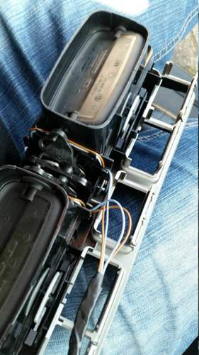

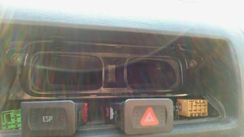

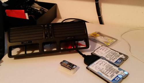

Gestern habe ich einen Satz Lüftungsdüsen aus einem Bora V5 bekommen.
Heute wurden diese verbaut. 🙂
Noch nicht verbaut
Rahmen hinter Lüftung
Mittellüftung von hinten

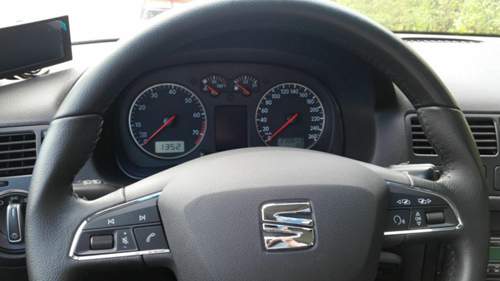

Ich war heute mal bei der Werkstatt meines Vertrauens 🙂
Das Lenkrad sieht schick aus. Mit dem Seatlogo könnte ich mich allerdings nicht anfreunden. Möchtest du das noch irgendwie ersetzten oder lässt du das so?
Funktionieren die Tasten alle oder ist das mehr für die Optik?
