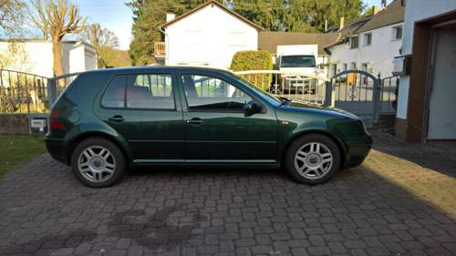

Beide Fahrzeuge geputzt und ausgesaugt, hab ihnen mal ne Handwäsche gegönnt 😁
Am Passat auch die "neuen" Interlagos aufgezogen, Optik ist doch eine ganz andere als vorher 🙂
Der Golf sieht von weitem ja geputzt echt noch gut aus, aber die 19 Jahre gingen am Lack nicht spurlos vorbei, wenn man näher rangeht... Sieht dann doch eher nicht so toll aus. Kotflügel bekommen an der Standardstelle auch leichte braune Ränder, obwohl ich die gegen Ende letzten Sommers entleert hatte. Muss ich mal von der anderen Seite begutachten und blank schleifen und dann Fluidfilm draufschmieren...
Achja, und das Original-Golf-IV-MFL sehr sehr günstig erstanden, mal gucken, obs eingebaut wird und zum Leben erweckt werden kann im BJ'98er... Kam ja in der Serie erst in BJ '01 und in die Fahrzeuge mit CAN, mein Plan wäre, das direkt auf den Entertainment CAN des MFD zu hängen, da es ja letzten Endes eh da ankommt... Steuergerät (ist eigentlich zuviel des Namens, eher ein besseres Relais) fürs Lenkrad muss ich noch kaufen.
Golf geputzt
