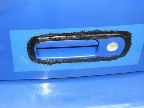

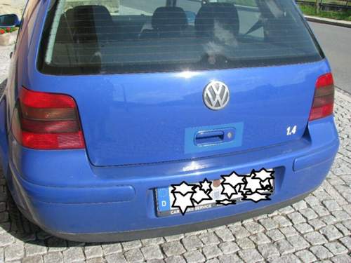

@Wendtland schrieb am 22. März 2017 um 17:58:26 Uhr:
2. Vor dem Winter soll der Heckklappengriff aufgrund beginnender Korrosion an der Heckklappe neu. Das VW-Teil liegt im AHW-Shop bei ca. € 80. Was taugen günstige Nachbauten? Erfahrungen und Empfehlungen?
2a. Der alte Schließzylinder ist schon lange ohne Funktion (Nichtnutzung wg. ZV sowie schnell verschmutzender Heckklappe), ZV sperrt aber zuverlässig ab. Bekommt man den alten Schließzylinder problemlos aus dem alten Griff oder besser einen neuen Schließzylinder verbauen?
Ja, der Ausbau des schließzylinder ist kein Hexenwerk.
Aber warum willst du den Griff tauschen?
Der ist aus Aluminium. Und da liegt auch schon das Grundübel.
Das Eisen (Heckklappe) dient als Opferanode und rostet dadurch sehr schnell.
Du solltest die Heckklappe im Bereich des Griffes von Rost befreien, versiegeln und den Griff galvanisch trennen!
Ich habe als Trennschicht Bitumenharz (Unterbodenschutz genommen).
Der Griff darf die Heckklappe metallisch NICHT berühren.
Danke Markus!
Der Griff oxidiert zunehmend, wird uneben bzw. "pickelig" an mehreren Stellen. Dies wurde mit den Jahren mehr. Bei den Rostbläschen an der HKL ist aber am Griff außerlich nichts zu sehen. Meine Vermutung war, dass sich die Dichtung an der Innenseite des Griffs stellenweise aufgelöst hat und der Griff auch von der Innenseite oxidiert ist. Daher die Idee mit dem Tausch. Früher war der Griff ja einmal schick.
Aber warum rostet denn nun die HKL? Doch die Dichtung am Griff, die zur HKL trennen soll?
@Wendtland schrieb am 22. März 2017 um 19:29:31 Uhr:
Danke Markus!
Der Griff oxidiert zunehmend, wird uneben bzw. "pickelig" an mehreren Stellen. Dies wurde mit den Jahren mehr. Bei den Rostbläschen an der HKL ist aber am Griff außerlich nichts zu sehen. Meine Vermutung war, dass sich die Dichtung an der Innenseite des Griffs stellenweise aufgelöst hat und der Griff auch von der Innenseite oxidiert ist. Daher die Idee mit dem Tausch. Früher war dr Griff ja einmal schick.
Bei mir ist die Dichtung zerbröselt. Das fühlte sich eher an wie ganz altes Styropor, was sich halt zersetzt.
Kontakt war dort leider vorhanden. Das Aluminium vom Griff war weißlich oxidiert, und die Heckklappe in dem Bereich braun oxidiert, also Rost.
Hab dort alles ausgebaut, sauber gemacht, größtenteils entrostet, danach mit Hammerite behandelt, und mit Fett eingesprüht. Die alte Dichtung flog raus, Bitumenharz habe ich stattdessen dort dick angestrichen.
Am Ende habe ich nochmal alles mit Hammerite überlackiert. Nun nach 3-4 Jahren blättert der Lack (Hammerite) wieder etwas ab. Aber Rost konnte ich soweit nicht mehr entdecken.
Img-3414
Img-3709
Img-3710
