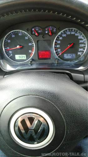

genau...tropft vom Sekundenkleber etwas "daneben", bekommst Du das nie mehr ganz weg..
Sekundenkleber hat da nix verloren, genauso wie Nitroverdünnung.
Ich hab' mal Nitroverdünnung hergenommen, um einen Schmutzfleck am Teppich rauszubekommen...noch eine Woche danach hat der nach Nitro gestunken...Fazit: dann weggeworfen, nicht mehr auszuhalten war das..
Zeiger und Zifferblatt würde ich vorsichtig mit Isopropanol reinigen. Ich kann dir aber nicht garantieren, dass das nicht auch was beschädigt.
Spiritus geht auch. Allerdings bekommt man diesen Grauschleier vom Sekundenkleber nicht mehr weg.
Hier das versprochene Bild.
Wie gesagt, ne neue gebrauchte Scheibe ist schon bestellt 🙂
Dsc-0266
@MeMaLa schrieb am 9. Februar 2017 um 13:04:49 Uhr:
Ohh, das sind aber enorm viele Ablagerungen. 😮
Ich habe heute auch Sekundenkleber verwendet, zum Glück ohne Ablagerungen.

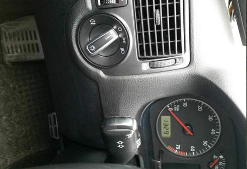

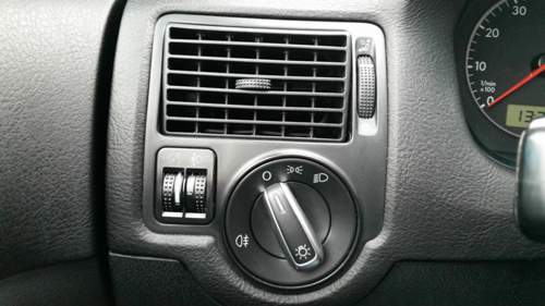

http://golf4.org/Datenbank/Birnen.html#zerlegen
Nach dem Umbau 1
Nach dem Umbau 2
Dreckiger Fußraum
@JulHa schrieb am 9. Februar 2017 um 14:44:20 Uhr:
Respekt vor dieser fummeligen Arbeit, die du dir gemacht hast. Sieht auch echt gut aus. 🙂
Hat jemand einen link zu einem komfortblinkerrelaise das 3x blinkt bei 1x antippen??
@alteautosfreund schrieb am 9. Februar 2017 um 15:38:12 Uhr:
Danke 🙂
Und dabei wieder viel gelernt.
Hauptsächlich: VW-Plastik bricht leicht 😛
