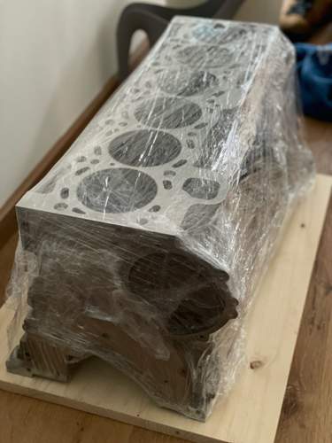

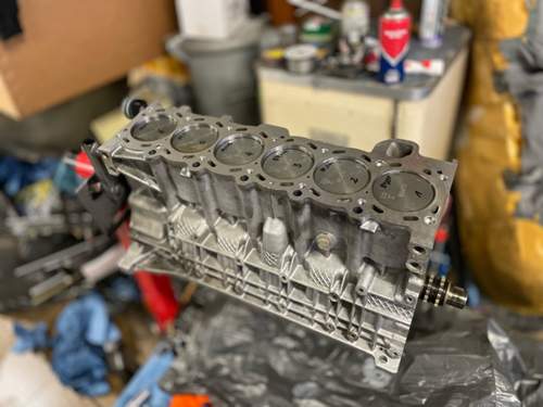

Nun, der Weg war lang aber heute kam der e46 wieder raus an der frischen Luft. Nun muss es eingefahren, dann kann es endlich vernünftig bewegen werden.
Habe die Schweller, den Unterfahrschutz und die Heckklappenleiste installiert. Dazu 4 neue Zündspulen da die eine defekt war laut Fehlerspeicher. Am Ende kam der Fehler erneut trotz hin und her tauschen der Zündspulen, aber erst nachdem er aus dem blauen Bereich war. Also würde ich mal auf die Exzenterwelle tippen :/

MEGA, wieso neu gemacht, gab es einen Grund? Wo liegt man da preislich?
Was ist das für ein Ölfilterdeckel, und welche Eigenschaft hat es?
Das ist ein aliexpress Deckel für ~20 Euro. Wird auf eBay gerne für ~80 Euro verkauft…
Habe da einen Öldrucksensor drauf, Temperatursensor zusätzlich ginge auch noch.
Aufgebaut habe ich den Motor aus nicht wirtschaftlichen Gründen und es hat ungefähr einen e46 mit sechs Zylindern gekostet… Trotz der Tatsache dass ich alles selber gemacht habe. Block wurde geplant, aufgebohrt, entsprechend passende neue Kolben bekommen, Kopf wurde geplant, neue ventilführungen erhalten, neue Ventile, sowie die Sitze und Ventile eingefräst.

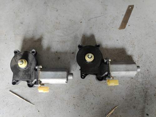

Heute hat die Versenkfunktion der Beifahrertür versagt.
Hab Mikroschalter geprüft - Funzt.
Fensterheber funzt.
Hab dann den Motor rausgenommen und da: die Welle hat 5mm spiel.
Hab ein geschlachteten aus dem Regal geholt: Kein Spiel.
Billige Reparatur.😉

Du redest von der Fensterabsenkung beim Türöffnen beim Coupé, ja?
Mikroschalter? Das geht doch über das Drehfallenschloss?
Mikroschalter geht ja.
War das Zahnrad beim Fensterhebermotor.

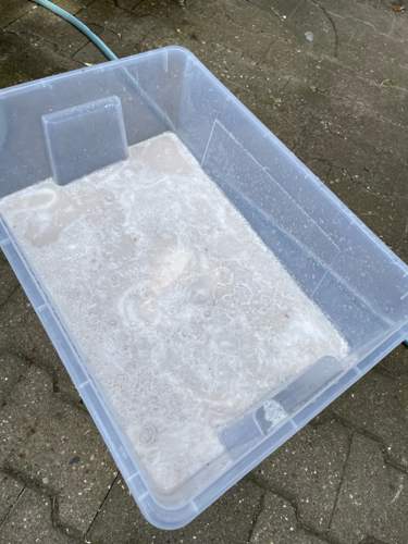

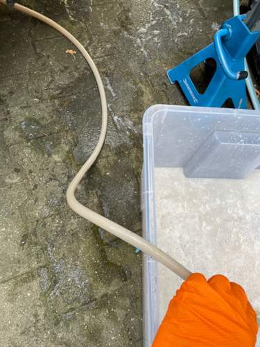

Kühlsystem gespült. Also wirklich gespült 🙂
@donBogi schrieb am 13. Juni 2024 um 10:34:47 Uhr:

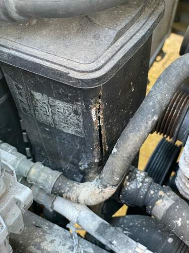

Jo... das macht man wirklich selten/nie. Geile Sache! Und danke für die Erinnerung. Neues Kühli muss ma rein.
Ich habe ein sowas (siehe Bild) als Schaden und nicht kompatible Kühlmittel wurden auch vermischt.

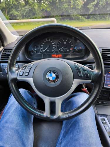

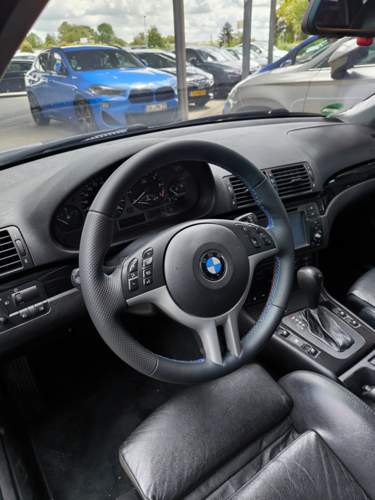

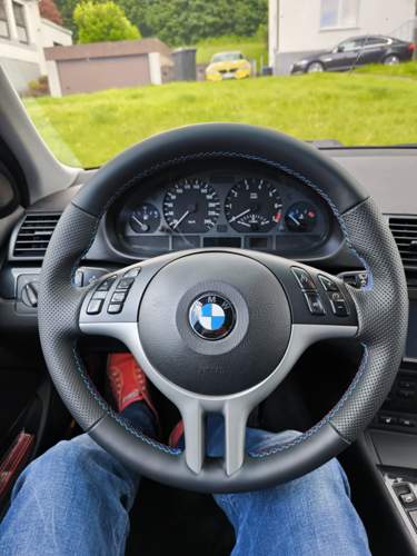

Ein neu bezogenes Lenkrad im Austausch einbauen lassen Lenkrad 220€ und für den Einbau gleich vor Ort 20€.
Altes Lenkrad
Neu bezogenes Lenkrad
1718451381238
Das neue sieht deutlich besser aus. Wo hast du das machen lassen? Das neue hat ja auch wie ein M Lenkrad die Wülste.
Bei 'Lenkrad-Project.de' in Sprockhövel.

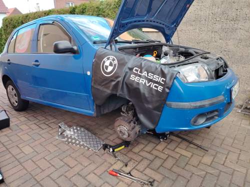

Für mein e46 hab ich heute nichts gemacht, aber für den Fabia meiner Frau mit BMW-Zubehör 😁
