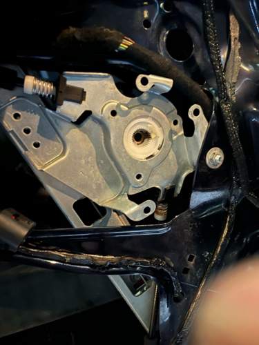

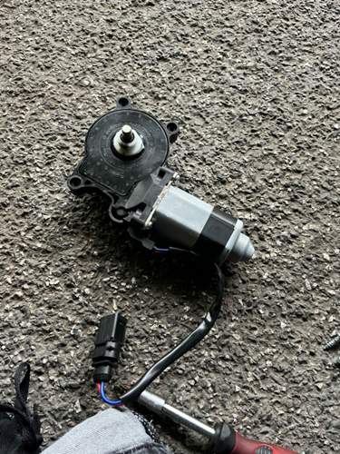

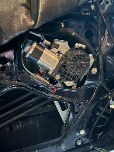

War gestern unterwegs zur Arbeit mit dem 320i limo vom Kollegen. Bei der Fahrt Fenster auf Hälfte geöffnet und plötzlich ging es nicht mehr zu Vorne Fahrerseite. Ließ sich weder Hoch noch runterziehen, hat irgendwie die ganze Zeit blockiert.
Stand dann während der Nachtschicht mit offenem Fenster rum bis Feierabend, da ich kein Werkzeug dabei hatte. Heute morgen zuhause dann Türverkleidung alles ausgebaut, Gleitschienen sahen alle gut aus, Seilzüge waren auch alle heil, keine gebrochenen Plastikstücke etc. Dann Motor rausgenommen, ließ sich dann ganz gut hochdrücken ohne Blockaden. Ich schätze wohl dass der Motor dann defekt ist oder? Hab den jetzt wieder reingemacht, damit die Scheibe nicht wieder runterrutscht. Der Fensterheberknopf ist es jedenfalls nicht, da das Fenster sich auch nicht über die Zentralverriegelung per Schlüssel bewegt.
Gib dem Motor halt mal 12V wenn du ihn eh scho ausgebaut hast.
Hatte da keine Möglichkeit, hab das im Parkhaus ausgebaut, hochgefahren das Fenster und wieder eingebaut, damit die Scheibe hält. Wollte nur schnell das Fenster zu kriegen, damit ich den Wagen parken kann und gleich schlafen gegangen

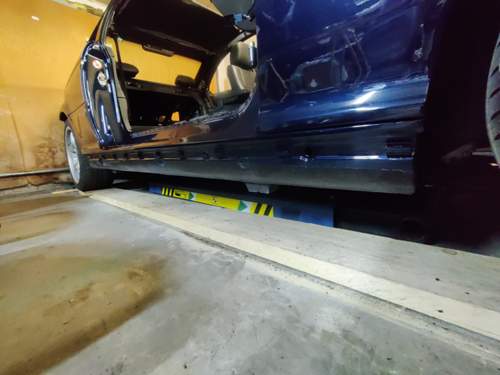

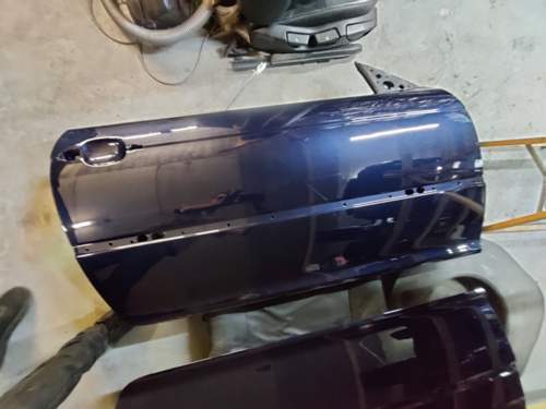

Das Coupe ist von der Lackiererei Zurück.
Originalfarbe Orientblau Metallic. Sieht richtig gut aus.

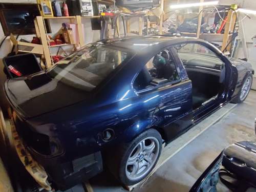

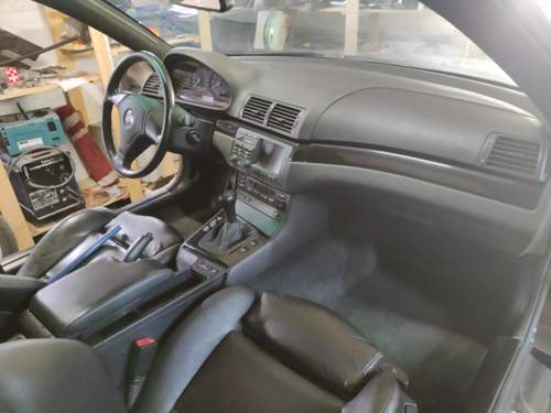

Das Coupe wird wieder Zusammengebaut.
Sieht sehr schnieke aus.
Was man nicht so gut sieht: Anstelle des Grauen Hässlichen Dachhimmel hat ein Schwarzer Alcantarahimmel einzug genommen😉 richtig wertig und nice
