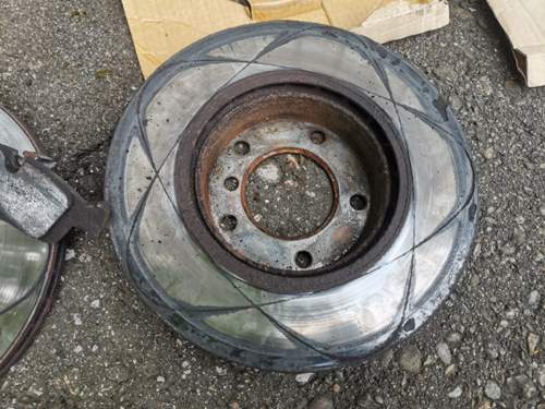

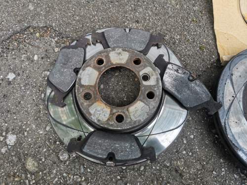

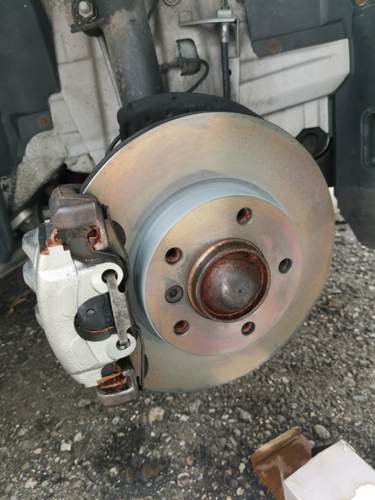

Heute hat meiner neue vordere Bremse bekommen. Bremsscheiben + Klötze orig. bmw. Sattel von Hella.
Die Teile haben mir 160Ero gekostet + 2 AZ Stunden im Hof.)
Powerdiscs auf den fotos mir 100tkm und 7 Jahre laufleistung.

Zwischen der Radnabe und Bremsscheibe kommt kein Schmiermittel. Das hat was mit der Scherkraft zu tun. So liegt die ganze Traglast nur auf den 5 Bolzen, anstatt flächig.

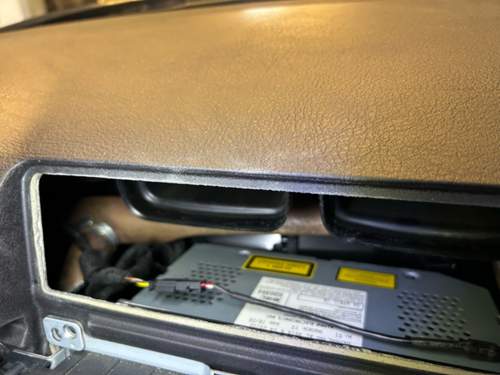

Aux Anschluss verlegt und Runde gedreht.

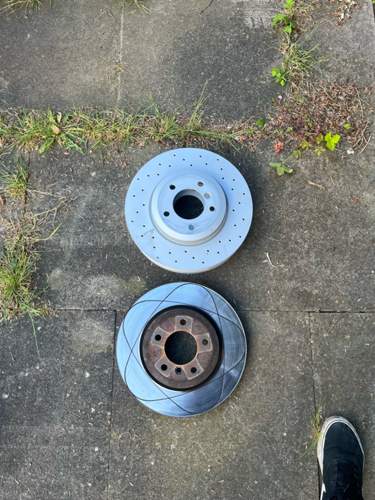

Hab heute auch Bremsen komplett gemacht. Die Powerdisc haben sehr laut gequietscht. Nun sind gelochte Zimmermann montiert.

Sieht gut aus 🙂

Bitte auf den laufenden halten, ob die sich unterscheiden zu den Power Disc

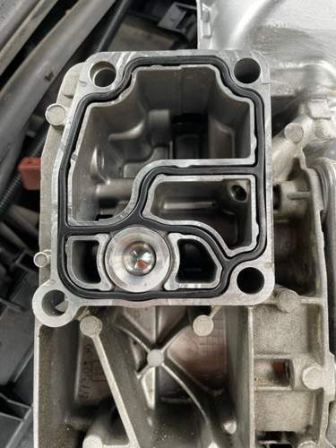

Es wurde Zeit für die ÖFG Dichtung… wobei die Zeit war schon lange da…
Paar kleine Upgrades kamen dazu. Der fehlende Öldruck beim Start kam eher von den Ringen am Zapfen des Deckels, das Ventil am Gehäuse selbst war noch nicht so festgefressen. Habe gleich auch einen neuen spanner zum aufbereiteten ÖFG verbaut, sowie das V-Schmiede Ventil.

Die O-Ringe am Zapfen werden tatsächlich manchmal vergessen.
Bei meinem Cabrio hat, als ich es ganz neu hatte, bei warmen Motor, im Stand immer die Öldrucklampe ganz leicht geflackert. Ich hatte schon Sorge, dass das ein größeres Problem ist.
Ich hatte dann irgendwo gelesen, dass diese Ringe die Ursache sein könnten.
Beim nächsten Ölwechsel, die Werkstatt explizit darauf hingewiesen und danach war das Geflacker weg.
Zumal die kleinen Ringe (warum auch immer) leider nicht Teil des Original Ölfilters sind.
Bei Zubehör Filtern von MANN sind sie manchmal dabei.
