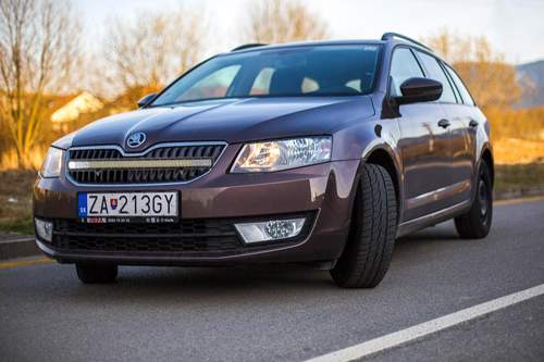

Moin zusammen, hatte noch so überlegt...
Kann ich nicht einfach eine LED Fernlicht-Bar vor den Kühlergrill verbauen?
So eine 50cm sollte rein passen. Dann eben den Draht von den FL Steckern von den Glühobst lampen trennen... Als TFL dann entweder die NSW codieren oder auch noch LED Teile verbauen?
Montage eines Bildes rein als Idee zum sehen im Anhang.
Wäre das auch für Tüv usw iO wenn eine zugelassene FL LED Bar verbaut ist und die originalen Scheinwerfer einfach nicht angeschlossen sind?

Idee: FL (und TFL) über eine LED Bar in den Kühlergrill verbauen?
Wäre es legal die FL / TFL in den Hauptscheinwerfern zu deaktivieren und Aftermarket zu verbauen (mit allen Zulassungen natürlich)?
@ogghi schrieb am 2. Juni 2023 um 13:22:51 Uhr:
Ich kann mir nicht vorstellen dass die Deaktivierung serienmäßig vorhandener Leuchtmittel legal ist.
