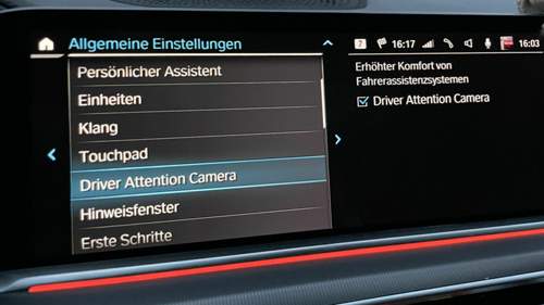

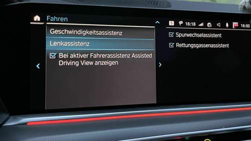

Habe nochmal nachgeschaut, unter Car > Fahren > Lenkassistenz kann auch nochmal bei Spurwechselassistenz einen Haken setzen. Und halt wie bereits vorher geschrieben: Car > Allgemeine Einstellungen > Driver Attention Camera.
Dann sollte dem Vergnügen nichts mehr im Wege stehen. Bei mir geht es zumindest mit der aktuellen SW. Auch als MJ2021 mit einmal kurz antippen.

Aber natürlich gibt es ihn, sonst könnte ich den ja nicht benutzen. Und zwar funktioniert der immer noch genauso wie der Threadersteller ihn beschrieben hat.

Habe alles genau so eingestellt und es passiert leider überhaupt nichts bei kurzem blinken. Sehr merkwürdig.

Entschuldige die Frage: Fährt der Rettungsgassenassistent (siehe dein zweites Bild) effektiv wie in einer Rettungsgasse ...oder handelt es sich lediglich um den Informationsdienst, der in Bayern entwickelt worden war?
@ifragx
Das kann ich auch beantworten (hoffe, es ist ok, dass ich es tue): Der Rettungsgassenassistent bildet aktiv die Gasse. D.h. sobald das System erkennt, dass man sich im Stau befindet, fährt es automatisch an den jeweiligen Fahrspurrand.

21er DE Fahrzeug in DE. Der Wagen fährt bei Stau und aktiviertem Driving Assistant Pro automatisch auf die Seite und bildet eine Rettungsgasse. Dafür braucht es kein sep. Signal. AB und Stau reichen. Und so sollte es auch jeder Fahrer halten... beim Stau auf der AB, ab an die Seite. Der X5 macht es unabhängig vom Vordermann. Sehr praktisch. Der Stauassistent sowieso.

auch bei meinem G05 von 4.2019 ist der Spurwechselassistent deaktiviert. ich habe versucht, ihn mit Bimmercode (Expertenmodus) zu aktivieren aber es gelingt mir nicht.
Aus einem YouTube-Video habe ich mir die Codierdaten besorgt:
Body Domain Controller BDC_01: SPURWECHSEL_ASSISTENT: make aktiv
Head Unit: HU_MGU: Spurwechselassistent: make Gen1
Bis hierher laässt es sich mit Bimmercode codieren.
Head Unit HU_MGU:C_SWA_vorhanden: Nr000_nicht_aktiv [00]: change to Nr001_aktiv
diesen Punkt kann ich in keinem der mit BC auslesbaren Steuergeräte finden.
Hat bereits jemand den Spurwechselassistenten mit Bimmercode zum Leben erweckt? Wenn ja, würde ich mich über eine kleine Hilfestellung freuen.
Schönen Abend
Gerd
Ich habe mir das mal angeschaut..
C_SWA_vorhanden befindet sich in SAS3.
Bimmercode gibt keinen Zugang zum Steuergerät SAS3. Es braucht schon Esysx oder ähnliches zum codieren.
Bei mir funktioniert SWA nach Codierung (07/2020.54)
