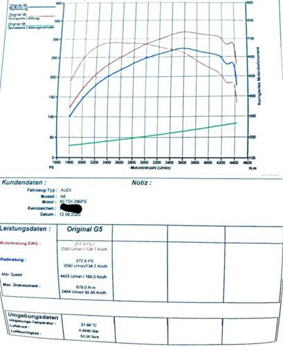

Wen es interessiert, anbei eine aktuelle Messung auf einem Leistungsmessstand eines A6, 50TDI, Bj. Nov2019, UPDATE Jul. 2020.
Sieht zwar erfreulich aus, aber der dürfte kaum Serie sein, sofern das Diagramm mit korrekten Korrekturwerten erstellt wurde.
678 Nm würden im Serienzustand vom Getriebesteuergerät gar nicht zugelassen...
Wollte ich auch schon sagen...

Da die Soll-Abweichung des Drehmoments zu groß ist. Das Getriebesteuergerät würde dem Motorsteuergerät melden "mach ma keinen Quatsch hier". 😉
Mehrleistung ab Werk in dieser Größenordnung könnte es theoretisch geben, aber nur dadurch, dass das zulässige Max-Drehmoment (auch noch) bei einer höheren Drehzahl anliegt.
Mich würde interessieren, ob das auf einem Rollenprüfstand oder via insoric erfolgt ist.

Erstmal muss man wissen WELCHES 8HP von Audi für den Motor verbaut wird. Da gibt es unterschiedliche Drehmomentklassen.
Erklär mir mal, wie man Chiptuning am MOTOR machen kann, und warum jetzt nach deiner These dann nicht überall die Getriebe streiken?! Es gibt doch das Tuning, das den 50TDI annähernd auf die Leistung des 55TDI bringt. Wenn an der Getriebesoftware veränderungen vorgenommen, dann eher um auf die Schaltpunkte einfluss zu nehmen. Aber bitte, das Forum und ich sind da ganz Ohr auf weitere Ausführungen deinerseits...
Zu deinem Drehmomentgedanken. Wenn ein Motor mehr Drehmoment hat, dann kommt das von Toleranzen einzelner Bauteile und dem Zusammenbau. Ich kenne jetzt aber keine Toleranz auf das Drehmoment, die in der Art einwirkt, dass dies nicht über das komplette Drehzahlband wäre. Aber auch da, hören wir gerne zu...

Nach Deiner Theorie zur Streuung beim Drehmoment müsste es sich bei jeder Drehmomentkurve um eine Parallelverschiebung der Kurve jedes typgleichen Motors handeln, was nun ganz offensichtlich falsch ist.
Du darfst gerne an 10% Max-Drehmomentüberhöhung im Serienzustand glauben. Ich tue es nach ausführlichen Gesprächen mit hauptberuflich mit dem Thema Tuning befassten Menschen nicht.

Für die die es nicht wissen (und das scheinen hier einige zu sein) - die Getriebe Steuerung erhält per CAN vom Motorsteuergerät u.a. die nominalen und tatsächlichen Drehmomente, und kann umgekehrt die Drehmomente reduzieren für Schaltvorgänge oder Notlaufeigenschaften bspw. bei Überhitzung, im Zweifel bis zum Leerlauf.
Der Punkt der Kollegen oben war, dass es unmöglich ist dass das Auto einfach so 10% mehr Drehmoment im Rahmen einer Streuung erzeugt ohne dass die Elektronik es merkt.
