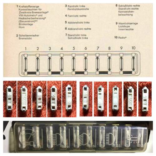

@Naxel63 schrieb am 18. August 2020 um 21:56:14 Uhr:
Mein Gott - weil sich eben die Enden ein wenig verschoben haben - völlig bedeutungslos!
Die Sicherungen sind alle weiß - somit sind es samt und sonders 8A-Sicherungen!
Wobei die Schmelzdrähte von Nr. 2 und Nr. 9 stärker aussehen (also wohl auch stärker sind). Kurios...
Ich war heute diese Sache genauer untersuchen. Es ist so wie Du es sagst: Nr. 2 und 9 sind nicht 8A, alle anderen 8A. Auf den beiden (2 und 9) steht 40/25. Unten ein Foto.
