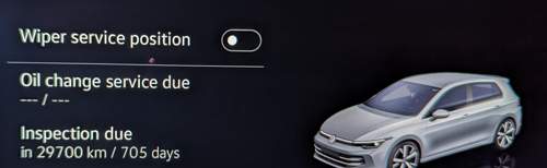

Ich bin gestern ja deshalb bei der Werkstatt gewesen, weil ich auch denke, dass es dort beim Service falsch eingestellt wurde. Im Aufkleber in der Betriebsanleitung ist auch "Q16" für das flexible Intervall angeführt. Gestern haben die dort dann das Serviceintervall mit dem Diagnosegerät nochmals neu eingetragen (flexible - s. Bild). Aber es hat keine Änderung gegeben, außer dass die Werte zurückgesetzt wurden auf 15 tkm / 365 Tage (s. Bild). Eigentlich sollte das je passen, was dort gemacht wurde.
Kann mir ev. jmd. den exkaten ODB-Eintrag nennen, der hier geändert werden muss, bzw. warum hat sich trotz des neuen Eintragens/Speicherns von "Ölwechsel Service flexible" nichts geändert?
[Von Motor-Talk aus dem Thema 'Golf 8 TDI 2.0: Nach Inspektion mit Ölwechsel nächstes Ölwechselservice in 15.000 tkm / 365 Tage?' überführt.]
Das sind Anpassungskanäle im KI (Steuergerät 17). Am besten suchen mit "WIV". Es gibt dazu einige Videos bei youtube. Nur ein Beispiel davon: Klick, oder Klick.
Danke. Lt. den Videos müssen also die Minimal- und Maximalwerte für km und Tage gleich groß gesetzt sein (30.000 km und 730 Tage). Das werden die dann hoffentlich hinbekommen. Kurios ist nur, dass das bisher nicht auf 15 tkm/365 Tage Ölwechselintervall eingestellt war, also anscheinend beim letzten Service (irrtümlich) umgestellt wurde.
Das passiert immer dann, wenn nicht korrekt per Diagnosegerät, sondern per Tastendruck im Fahrzeug das Ölwechsel Intervall zurückgesetzt wurde.
Dann wird automatisch von Long Life auf jährliches Festintervall umgestellt.
Ab zur Werkstatt, die sollen das beheben.

Die Inspektion nach 2 Jahren oder 30000 km sind die Maximalwerte. Je nach deiner Fahrweise können die Restzeit und die Restkilometer schneller ablaufen als die Tage bzw. die gefahrenen Kilometer. Ist eigentlich seit etwa 20 Jahren schon so.
Tipp: Wenn es Fußmatten als Sonderzubehör für deinen Wagen gibt, sind keine im Auto.
[Von Motor-Talk aus dem Thema 'Erste Öl Wechsel' überführt.]
Das ist nicht korrekt. Die Strecke bzw. Zeit bis zur Inspektion wird stur runtergezählt, unabhängig von der Fahrweise. Nur das Ölwechselintervall wird vom Fahrprofil beeinflusst. Beim TE stehen noch Striche, weil das Auto zu neu ist und noch keine Prognose machen kann. Sollte in etwa bei 500km soweit sein.
Eine vorzeitige Inspektion oder Ölwechsel gibt es nicht.
