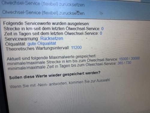

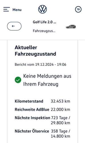

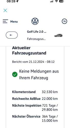

am 10.12 wurde bei meinem TDI eine Inspektion mit Ölwechsel beim VW-Betrieb durchgeführt. Jetzt wird mir in der Volkswagen App und auch im MIB der nächste Ölwechselservice in 15 tkm oder 365 Tagen angezeigt. Nun ist das (flexible) Ölwechselintervall beim Golf 8 doch alle 30 tkm oder 24 Monate. Gestern habe ich nun beim VW-Betrieb nachgefragt und dort hat man das mit dem Diagnosegerät zurückgesetzt und neu gespeichet (s. Bild). Das hat jedoch nichts geändert. Weiterhin wird der nächste Ölwechsel in 15tkm/365 Tagen angezeigt. Das ist doch so nicht richtig, oder? Wie kann man das richtig stellen (falls es falsch ist).
Danke für Hinweise.

Serviceintervall neu gespeichert
Serviceanzeige1
Servicanzeige2
15.000km bzw 365 Tage ist das feste Ölwechsel-Intervall

Ist sicher nicht richtig. Wenn es nur in der App so angezeigt wird, dann würde mich das nicht stören. Oder schaust du täglich da rein?
