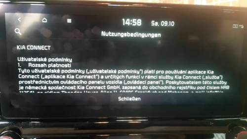

Kann mir mal jemand sagen, wie ich ALLES textmäßige im Navi auf deutsche Sprache bekomme?
Da meiner ein EU-(Re)Import aus Tschechien war, ist die Grundeinstellung des Nvis auf tschechisch ja erstmal Okay.
Aber auch ein langsames Update (korrekt durchgelaufen und angezeigt) konnte letztendlich nicht alle Texte auf deutsch umstellen...

Habe das 10,25er Navi.
Inzwischen auch das August-Update 2021 drauf. Per Standardinstallation.
Grundsätzlich wird ja alles in Deutsch angezeigt. Und funzt auch korrekt. Menü wurde ja schon beim Händler auf Deutsch eingestellt. Da war noch die Software von 2020 drauf, obwohl das Fahrzeug im April 2021 gebaut wurde.
In dem Text, wo man die (glaube ich) AGBs bestätigen soll und noch 1-2 andere Untermenüs habe ich trotzdem tschechische Texte...
Hallo @Octaviaumsteiger,
Ich denke, dieser Thread ist nicht so ganz der richtige, wenn du eine Frage zur Sprach-Einstellung hast. Das Thema "Software Update" oder zu der neuen Version wäre da ggf. passender, da dort mehr Leute mitlesen.
Ich bin mir auch nicht ganz sicher, warum das bei dir in verschiedenen Sprachen angezeigt wird. Aber in dem Hinweisfenster, was bei jedem Start erscheint, kann man auch die Sprache wählen. Allerdings weiß ich nicht, ob das dann dauerhaft ist. Vielleicht ist auch eine separate Spracheinstellung im Profil, und in den allgemeinen Einstellungen getrennt vornehmbar, und an einer Stelle von beiden muss das noch umgestellt werden.
Ebenso könntest du es mal probieren, wenn du mal einen kompletten Reset durchführst und bei der Einrichtung dann direkt immer Deutsch wählst. Bevor du aber das komplette System zurücksetzt, kannst du das ja mal zunächst mit deinem Profil machen. Wenn du in den Profil-Einstellung bist, kannst du dort "löschen" auswählen und dir das neu anlegen. Dabei wird auch die Sprache festgelegt. Wenn das auch nichts bringt, würde ich mal alles resetten. Dafür gibt es am Navi irgendwo eine kleine runde Vertiefung, wo man dann mit einer Büroklammer o.ä. rein geht
Guck Mal in der Kia Connect App in den Benutzereinstellungen/Benutzerprofil/Einstellungen ansehen/Allgemeine Einstellungen, was da für eine Sprache eingestellt ist.
In der Connect (bzw. bei mir UVO)-App ist alles auf Deutsch eingestellt. Mein Profil auch nochmal alles überprüft.
Den Fahrer 2 und den Gast habe ich erstmal von chinesisch 😕 auf Deutsch eingestellt. Auch ein Reset gemacht.
Keine Änderung... siehe Bild
Anzeige im Fahrzeug
Der will immer seine Muttersprache
Das wäre dann Koreanisch.
