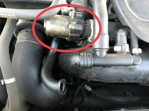

Hier ein paar Bilder zur Pumpe: (nicht wundern, das sind Bilder von einem älteren anderen Schaden, wo ein Schlauch abgeplatzt ist..)
9ed773c1-182f-4156-a00f-69d97acd27b7
70c4326f-102e-43d3-a9c7-b13573e27946
78c4738d-9354-4e10-aaed-3995dc8698e5
Hallo
Das ist keine Pumpe sondern ein Magnetventil. Siehe hier Teil 370: https://mercedes.7zap.com/.../#370 Die Rohrleitung zu dem Ventil kommt von einem Anschluss des Heizungswärmetauscher an der Spritzwand in Fahrtrichtung links seitlich neben dem Ölfiltergehäuse. Ich kann dir aber leider nicht beschreiben wann das Ventil genau eingeschaltet wird.
Das Ventil kann aber mit Star-Diagnose wie auch einfach durch anlegen mit 12VDc getestet werden.
Wenn vorhanden hilft dir auch ein Multimeter zur Spannungs oder Durchgangsprüfung.
Der defekte Schlauch ist sicher nicht seit kurzem defekt. Die sichtbaren Öldämpfe an dem Magnetventil und ringsherum davon sprechen da eine ganz andere Sprache.
Gruß Michael
PS. Wenn ich es richtig sehe, fehlt da einiges an Kühlwasser in dem Ausgleichsbehälter. Normal ist mit kaltem Motor der Stand genau an der Trennstelle von Hell auf Dunkel (also in der Mitte) oder am sichtbaren Steg wenn der Deckel entfernt ist.
Hier gibt es deinen defekten Schlauch übrigens einzeln zu kaufen: https://www.ebay.de/itm/363549693675?... oder hier als Empfehlung die verbesserte Version: https://www.ebay.de/itm/284491078479?...
Hab ich weiter vorne schon geschrieben. Das ist das Absperrventil Heizung. Siehe Bild 1. Nr. 900 wie
Bild 2 zeigt.
Du müsstest mal wie TDI Vielfahrer schon gesagt hat bei laufendem Motor, wenn er kalte Luft einbläst, obwohl Motor warm und Heizung ein, mal an diesem Ventil messen, ob Spannung anliegt. Evtl. Ventil kaputt, oder keine Spannung.
Wenn dieses Ventil zu macht, geht deine Heizung nicht mehr.

Vielen Dank für die schnellen Antworten.
Habe gerade noch mal Rücksprache diesbzgl. mit dem Mechaniker gehalten und der hat gemessen, dass Strom über das Kabel an dem Ventil ankommt, dieses aber nicht wirklich zu öffnen scheint. Er hat den Schlauch abgemacht und theoretisch sollte da wohl Wasser raus kommen wenn das Ventil öffnet aber es kam maximal ein zäher Tropfen.
Er weiß es nicht genau, vermutet aber das zu dem Ventil eine kleine Pumpe gehört, die im Schaltbild nicht extra aufgeführt ist.

Hallo
Das ist nur ein Magnetventil und keine Pumpe. Die eine Seite kommt vom Thermostaten und die andere Seite geht zum Innenraumwärmetauscher.
Entweder ist da aus irgendeinem Grund kein Kühlwasser mehr im Kreislauf oder das Magnetventil öffnet einfach nicht.
Nächste Möglichkeiten: Irgendwann wurde falsches Kühlmittel dazu gemischt und der Wärmetauscher ist jetzt verstopft oder im Thermostaten verstopft irgendetwas den Ausgang zu dem Magnetventil oder die einzelne kleine Pumpe vor dem Ausgleichsbehälter läuft trocken oder.. oder...
Aber das ganze dauert für einen fähigen Mechaniker / Techniker max. 5 Minuten um diesen Fehler zu finden (einzukreisen).
Das Magnetventil hört man übrigens kurz klacken wenn dort Spannung angelegt wird.
