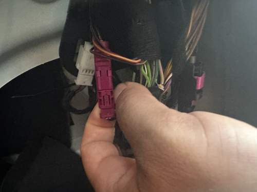

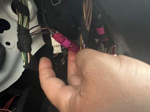

Also habe Amazon Gps Antenne bestellt eingebaut da steht jetzt dann antena open geht auch nicht werde verrückt ist aber nicht von Fakra muss es Fakra sein ?

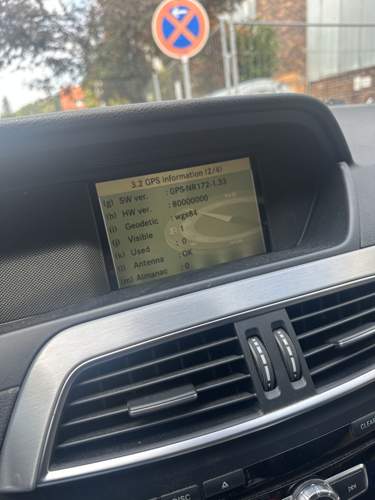

Straßen nicht erfasst, erfindet Position nicht und falsche Position, wenn er die Position gefunden hat
Er findet keine Sateliten. Er sieht nur einen. Für eine halbwegs vernünftige Navigation sollten es 3 bis 6 Sateliten sein.

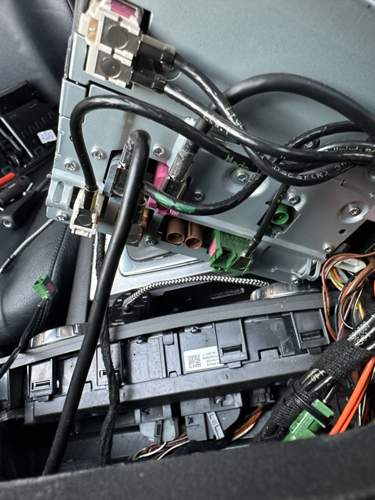

Warum er die nicht findet, liegt entweder an der Antenne, oder an deinem Gerät. Ich tippe auf Antenne. Gerät ausbauen und Antenne direkt einstecken. Dann prüfen, ob er Sateliten findet.
Es sollte schon eine Antenne sein, wo der Stecker auch ins Gerät passt. Sonst ist Bastelstunde.

Habe jetzt einen anderen bestellt, was für ntg comand ist hoffe das es dann funktioniert
