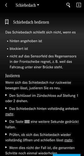

Unten Auszüge aus einer MoPf BA.
Bedienen und neu justieren
Regenschließen und danach lüften

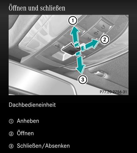

Ich präzisiere: Das Auto steht auf seinem Stellplatz, und nach Stunden ohne Nutzung muss ich feststellen, dass sich das Schiebedach von ganz alleine von korrekt verschlossen in Schrägstellung gebracht hat.
Automatisch schließen: Wenn ich die Bedieneinheit kurz Richtung „hinten“ anklicke, bleibt das Schiebedach nicht da stehen, wo es als geschlossen hinsoll, sondern bewegt sich weiter bis in genau diese Schrägstellung.
Nur Schrägstellung= Schalter nach oben drücken.
Dach schließen= Schalter nach unten ziehen.
Schiebedach ganz öffnen= Schalter nach hinten drücken.

Hierzu habe ich keine Idee außer es hat jemand die Endpositionen falsch angelernt, etwas umcodiert oder du bedienst das Dach einfach nicht richtig.
Normalerweise schließt sich ein geöffnetes Schiebedach nach 6 Stunden. Die restlichen Funktionen sind weiter oben in den Screenshots oder in der BA nachzulesen.
Du kennst die Funktionen des Dachbedieneinheitsschalters wohl noch nicht.
Nach hinten drücken = öffnen und nicht bis in die Endlage schließen fahren.
Wenn das Dach natürlich vorher in der Schrägstellung stand, meinst du vielleicht es wäre mit der Tasterfunktion solange nach hinten drücken also bis es für dich optisch geschlossen ist auch elektrisch zu.
Für das Steuergerät befindet sich das EGSD dann aber immer noch in irgendeiner nicht definierten Zwischenposition und fährt dann z.B. nach 6 Stunden in die Schrägstellung.

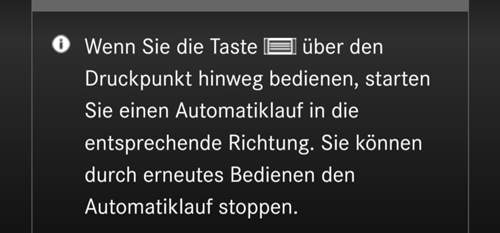

Dazu unten ein weiterer Screenshot und eine Beschreibung wie ein "Automatiklauf" aktiviert und auch wieder gestoppt werden kann.
Von der Funktionsweise arbeitet der Schalter übrigens wie die der elektrischen Fensterheber.
1. Stufe = bis zum loslassen eine Bewegung ausführen
2. Stufe = bis zu der gewünschten Endposition fahren oder bei nochmaliger Betätigung diese Bewegung stoppen.

Eine eventuell notwendige neue Justierfahrt wird wie in meinem Auszug aus der BA also so wie in meinem bereits eingestellten Bild 1 in meinem ersten Beitrag durchgeführt.

@Gremmel: Ganz herzlichen Dank, Du hast mir sehr geholfen. Habe das Auto erst seit drei Wochen, hatte vorher einen S202, da war alles anders und an ein Schließen des Schiebedachs mit nur einem Klick kein Denken.
