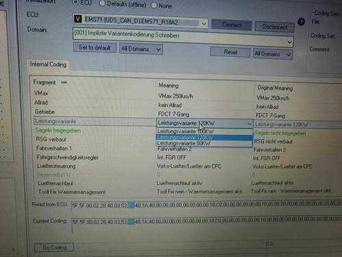

So kann bestätigen das ich auch die motorsteuergeräte codieren kann 😁
Leistung vom a200 kann auf a160 und a180 codiert werden
20200213

Das mein freund interessiert mich sehr
Hab den w177 A180 und würde gerne die motorsoftware vom A200 haben
Ich lebe in giechenland.
Kann man das auch von der ferne machen?
Geht das über ein file das ich dann installieren mus????

Das geht nur wenn das auto bei mir ist. Muss ja die stardiagnose ranhängen und die codierung ändern

Ok verstehe ...schade !!!!
Vor ein paar jahren konnte man für manche modelle direkt bei mercedes für 500€ eine andere motorsoftware installieren.es müßten nur der gleiche motor und die gleichen motorkomponenten sein.
Also denke ich mal das die das beim w177 auch so machen werden.
Oder was meinst du?

macht mercedes leider nichtmehr. weil es ist nichtmal ne andere software. sondern nur 1 einstellung die geändert werden muss in der codierung. da der a160 a180 und a200 den gleichen motor haben ist es nur durch die codierung bestimmt wieviel ps das auto haben darf

Können die nicht auch einfach die codierung ändern?
Denke mal die haben zugrief auf solche parameter

Nein eben nicht. Die können nur die codiering die aufm daimler server ist aufspielen. Änderungen können die nicht machen
