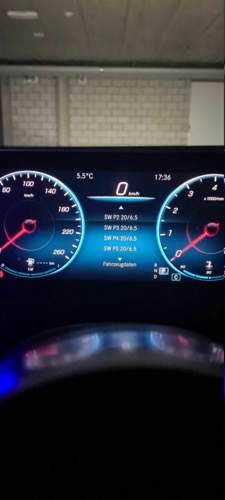

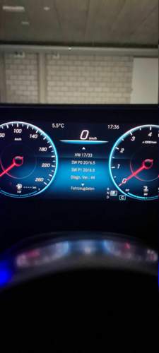

Grundsätzlich ist es bei allen möglich ja, aktuell ergibt sich lediglich eine Abhänigkeit der Software welche auf dem Kombiinstrument aufgespielt ist.
Die Version lässt sich im Werkstattmenü auslesen.
Anbei sind Bilder welche Version ich habe
