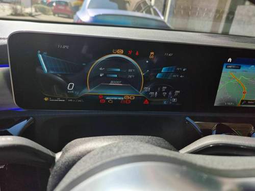

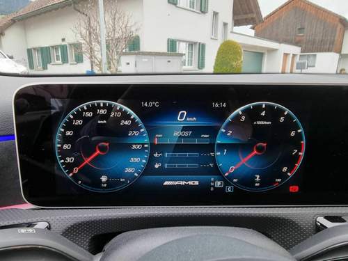

So endlich hab ich ein CLA250 erwischt der die richtige Software drauf hatte 😁
AMG Menü + 300KM/H Skala + Supersport design wurde aktiviert 😁
Da die Software passend war hat sich auch der Booatnimation geändert
Supersport Design + Bootanimation Video
Supersport Design

nur 250 aber 300km/h Skala muss da sein sonst kein 45er Bootanimation mit Panamericana grill. Die 45er sind auch bei 250 abgeriegelt und mit Driving Package 280.
Immernoch besser als die 360KM/h die jemand aufm A35 wollte 😛

den amg menü in den nicht amg. um panamericana bootanimation zu haben muss der halt auf 300 oder 360km/h eingestellt werden. mit 280er skala kommt dann der a35 grill raus.
