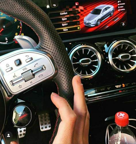

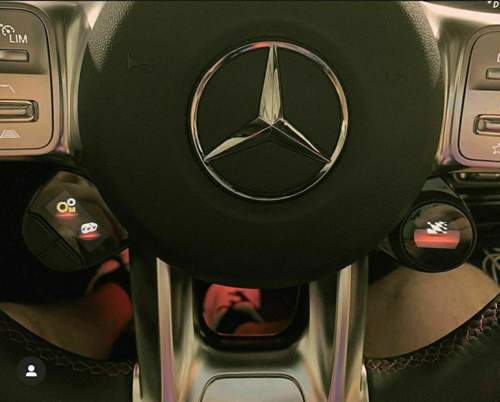

frag mal @gilles1993 woher er sein racemode+auspuff kappensteurung+amg dynamics pro usw hat 😎 wenn ihn auf instagram folgst siehst es direkt und er hat auch denn a200 von meine sis gesehen inkls schaden der dran war.
da solltest sein auto erkennen vorallem wenn der auf insta folgst kannst ihm fragen wers codiert hat 😉
