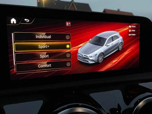

Heute den Sport+ freigeschaltet. Bring auch schon etwas und macht einen Unterschied zum normalen Sport.
Bei einem Nicht-AMG? Kann ich mir fast nicht vorstellen, welche Parameter sollten denn die Steuergeräte liefern, wenn nicht vorgesehen? Oder hast du die AMG-Parameter gepatcht?
Habe einfach den Sport+ freigeschaltet und die Steuergeräte können Tatsächlich etwas damit anfangen...
natürlich wird aus einem A200 kein AMG. Aber man merkt einen Unterschied zum Sport Modus. Die Gänge werden anders gewählt, die Kennlinie vom Gaspedal ist anders und allgemein ein wenig Sportlicher. Wie es bei anderen Motoren ist, noch nicht getestet. Aber A200 lohnt es sich.
