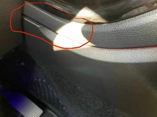

seit meinem letzten Werkstattbesuch (defektes Airbag-Steuergerät - hat also wohl kaum etwas direkt damit zu tun) habe ich auch ein nerviges quietschen, dass beim Fahren von dem im Bild markierten Plastikteil der Mittelkonsole zu kommen scheint, da ein Rütteln daran, das quietschen verursacht.
Hat jemand ein ähnliches Problem?? Danke!
