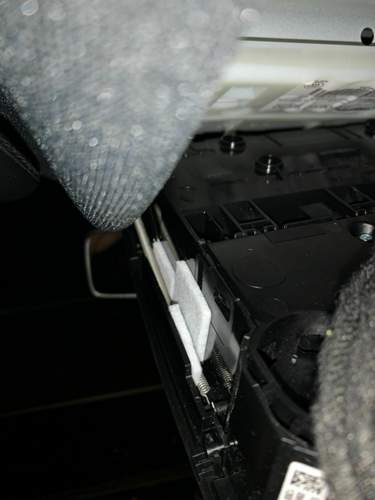

Ich habe die Ursache für das lästige Zirpen aus der Dachbedieneinheit bzw. von dem Brillenfach gefunden und erfolgreich behoben bekommen. Wie einige ja schon richtig gemerkt tritt das Geräusch nur dann auf, wenn das Brillenfach geschlossen ist, im offenen Zustand ist kein Geräusch vorhanden.
Ich habe mich jetzt mal an die Dachbedieneinheit ran getraut und habe diese wie in diesem Video ausgeklippst:
https://youtu.be/pzqV78Sh4MY
Die Dachbedieneinheit kann man dabei einfach eingehängt lassen, also kein Kabel muss abgesteckt werden. Im ausgehängten Zustand sieht man dann auf der Fahrerseite eine Feder. Diese wird gestreckt bzw. gestaucht sobald man das Brillenfach öffnet bzw. schließt. Diese Feder ist die Ursache des nervigen Geräuschs. Im gestauchten Zustand hat sie zu viel Spiel und gibt bei Erschütterungen bzw. Vibrationen Geräusche von sich. Zudem kann es auch passieren, dass sie gegen die Plastikteile nebenan anstößt und dadurch Geräusche verursacht.
Zur Lösung hab ich jetzt einfach mal Klebefilz (wie man auch unter Stuhlbeine klebt) links und rechts von der Feder an dem Plastik angebracht und dadurch hat die Feder kein Spiel mehr und sie berührt nicht mehr die drumherum liegenden Teile, also komplette Ruhe.
Hier noch ein Foto wie das ganze jetzt aussieht:

@Dani_1602 schrieb am 5. März 2021 um 16:52:38 Uhr:
Danke für den Tip, hat bei mir auch funktioniert, mit einer Plastikkarte ging es zwar nicht, war irgenwie zu weich oder ich habe zu wenige lange probiert aber mit einer steiferen Plastikspachtel ging es. Wenn das Brillenfach geschlossen ist ist die Feder gespannt und schwingt dadurch leichter und berührt dadurch offensichtlich das Gehäuse, Moosgummistreifen auf einer Seite reingeklebt und Ruhe. Der Streifen muss so dick sein das er die Feder berührt damit diese nicht schwingen kann.
