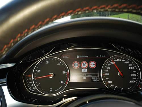

ich bin seit vergangenen Freitag stolzer A6 Avant 4G Fahrer. Bei der Übergabe in Ingolstadt hat mir die nette Dame von Audi felsenfest klar machen wollen, dass die Tempolimitanzeige mittlerweile serienmäßig wäre (ich hatte sie bewußt nicht bestellt, da sie nur in Verbinung mit dem Spurhalteassitent erhältlich und mir zu teuer war). Nach der dritten Äußerung von Ihr hierzu habe ich es dann glauben wollen. Leider ist die Enttäuschung nun um so größer, da sie es wohl mit der Navi-basierenden Geschwindigkeitsanzeige verwechselt hat und ich nun doch nicht in das Vergnügen komme. Als Vielfahrer wäre es mir allerdings von Vorteil, falls es eine Möglichkeit gäbe, dies nachzurüsten.
Eine Kamera habe ich bereits unter dem Innenspiegel, die meiner Meinung nach von dem Fernlichtassistent kommen könnte.
Also falls mir jemand einen Tip geben könnte, wäre ich Euch sehr dankbar.

Habe gestern die "Anzeige von Überholverbot" aktiviert, sie werden aber trotzdem nicht angezeigt. Zumindest in AT dürfte er sie nicht erkennen. In DE werde ich es in 2 Wochen testen können. A6 4G FL BJ 08/2015.
Schade :-(
teste es erstmal in D
wobei du ein Facelift hast
Und ganz wichtig: Du musst im FIS auf die Verkehrsreichen Anzeige schalten, die kleine Anzeige die in allen Modi angezeigt wird zeigt leider nur die Geschwindigkeit.
Ja, hatte die Verkehrszeichenanzeige im FIS aktiv. Aber da war nur die Geschwindigkeit.
@baumi2909 schrieb am 1. September 2016 um 16:17:53 Uhr:
Ich habe bei meinem die VZE nachgerüstet, und da muss man ja auch im Hidden Menü 2 Dinge einstellen.
Ich hatte zuvor auch die Anzeige im MMI vom Kartenmaterial her. Wenn man die 2 Punkte im Hidden Menü umstellt, ist die Anzeige im MMI weg, weil es ja die Anzeige von der VZE im FIS gibt.
Ich habe aber jetzt bei mir im Hidden Menü den Punkt carmenuoperation, VZE nicht auf 5 sondern wieder auf 0 gestellt, jetzt habe ich beide Anzeigen...
Die im MMI ist die vom Kartenmaterial und die im FIS ist das, was zusätzlich die Kamera erkennt. Ist eindeutig zu beobachten bei z.B. Baustellenschildern, da steht dann z.B. im MMI 130 und im FIS 80...
Es geht also beides, wenn man will...
LG
Günter
ich die vze ab Werk, bei mir hat es nichts gebracht von 5 auf 0.
Auch in DE werden die Überholverbote nicht angezeigt. Hats schon jemand beim FL geschafft?
