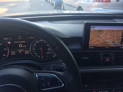

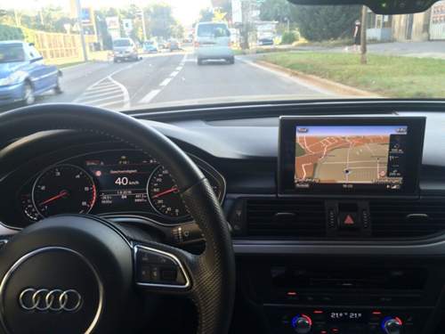

Was mir jetzt gerade aufgefallen ist:
Interessanter Weise hat das MMI den 30er gar nicht angezeigt, das FIS schon, erst beim einbiegen in die Hauptstraße zeigen beide 50 an...
Siehe Anhang

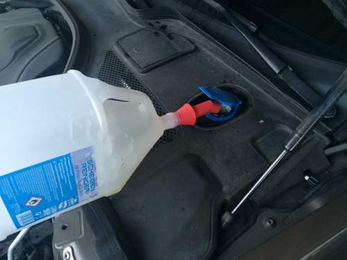

Was mir jetzt gerade aufgefallen ist, Du solltest Scheibenwasser nachfüllen 😛
So ist es... ;-)
