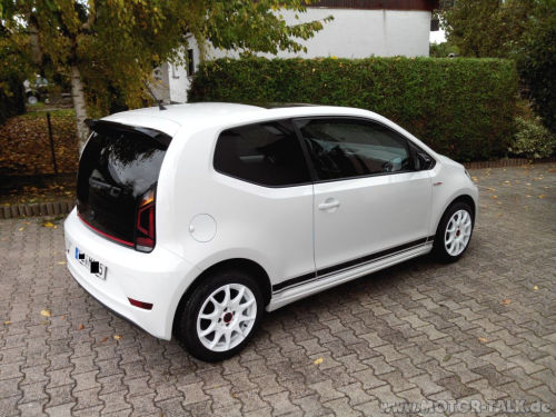

Hallo Zusammen :-) Bei mir hat es dann vor ein paar Tagen nach langer Warterei auch endlich geklappt: Meine Räder waren da. Und das sogar in der von mir gewünschten 185er Breite. Gefällt mir von der Optik ziemlich gut. Vielen Dank nochmals für eure Hinweise & Tipps! Viele Grüße, Thorsten
...na bitte ... läuft !! ;-)
viel spass beim sauber machen der speedline !
Sieht super aus
weiße felgen im winter? ansonsten geschmacksache...der gti reizt mich immer noch...
...stimme dir zu, weisse winterräder sind schon etwas fragwürdig.
aber die speedline waren zum zeitpunkt der bestellung auch bei uns leider nur in weiss lieferbar.
sehen leider nicht sehr lange so schön aus wie unmittelbar nach der montage :-((
