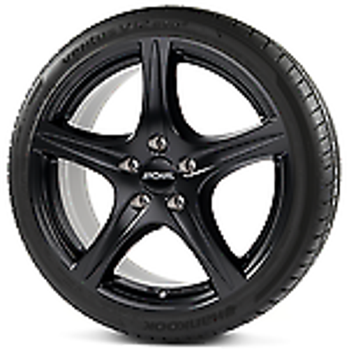

Ich habe mir die Ronal R56 Mattschwarz mit Continental WinterContact TS860 195/50 R15 82 H bestellt und hoffe das sie nächste Woche kommen.
Komplettraddarstellung

Hallo.
Ich habe mir ebenfalls die Ronal R56 Felgen gekauft.
280€ Da kann man nicht meckern.
6x15 ET38 inkl. Gutachten für viele Reifengrößen
Von 165-215
Da sollte für jede überzeugung was dabei sein.
Viele Antworten hier waren sehr hilfreich
danke dafür.mfg Kai
