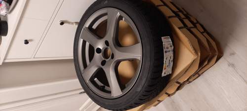

Ich habe nun doch dazu entschlossen die schönen Original GTI Felgen nicht dem Wintersalz auszusetzen und mir einen Satz Tec AS5 mit Hankook Winterreifen in 195/45 R16 gekauft...
Morgen werde ich sie montieren und die GTI Felgen einlagern.
Tec AS5
Tec AS5

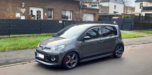

Montiert....
20231128
damit kann man ordentlich fahren? sieht sehr platt aus der gti... 😕
Mit platt mein du tiefer?
Ja, ist ein GTI mit Gewindefahrwerk, habe ihn aber schon etwas höher gedreht......er war noch tiefer.
Warum sollte man damit nicht ordentlich fahren können?
