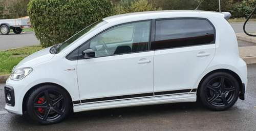

@Skyton schrieb am 27. Oktober 2020 um 01:20:07 Uhr:
Ich fahre auf dem up gti 6.5 x 16 (Ronal 56)
mit 185 50 16 Conti Winterreifen.
Mit ABE.

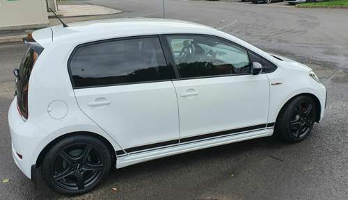

Hier die versprochenen Bilder.

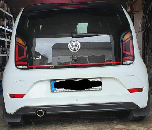

sind das hinten schmutzfänger? krass
Dachte ich mir auch. Wollte nur nix sagen.
Ja, das sind original VW Schmutzfänger. Spart dir 50%
Dreck an der Heckklappe.
@Skyton schrieb am 30. Oktober 2020 um 07:26:46 Uhr:

Für alle die es interessiert.
Achtung: es gibt 2 Ausführungen
Nur die fürs Facelift passt für den gti.
Fürchterlich! Schmutzfänger passen m. M. n. überhaupt nicht zum GTI. Ich wusste gar nicht dass es die überhaupt gibt...
Danke fürs Bild.
Gefällt mir auch nicht.
