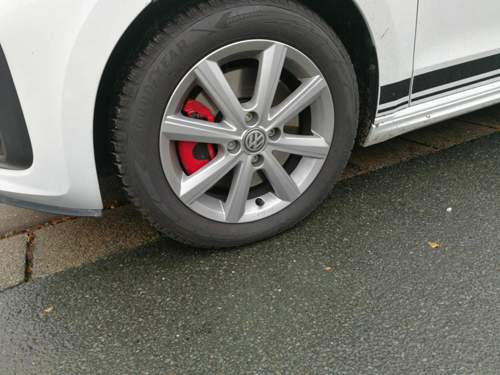

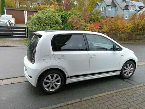

Finde die VW 15"Felgen kann man zur Not auch sehen.
... ohne Schmutzfänger.
Siehe Bilder.

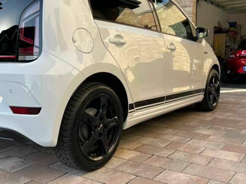

Ich finde die 15 Zoll Felgen von VW in silber nehmen dem Kleinen viel von seinem sportlichen Auftritt. Ich habe mir die Platin P 84 DIAMANT-SCHWARZ in 16 Zoll mit 195er bestellt und vorher beim TÜV eine schriftliche Anfrage gestellt. Es reicht die ABE und eine Abnahme oder auch Eintragung in die Papiere ist NICHT notwendig.
Wenn schwarz dann- plangedreht Alu.. sonst sonst verschwindet bei der Ansicht die Felge im Reifen und wirkt kleiner als sie ist.
Schönheit Kostet aber dann halt auch mehr..
oder ein reifenhersteller bringt mal einen 195 40 17 winterreifen raus...
@marp schrieb am 31. Oktober 2020 um 13:56:28 Uhr:
Sofern sonst nichts geändert wurde, gilt die ABE,
wenn aber zB. andere Federn verbaut sind, ist das Fahrzeug nicht mehr im Original Zustand
und die Reifen,auch mit ABE, müssen über eine Einzelabnahme eingetragen werden.
Das hätte ich dann auch geschrieben. Es ging aber nur um die Winterräder und nicht auch noch um weitere Umbauten wie Spurplatten etc.

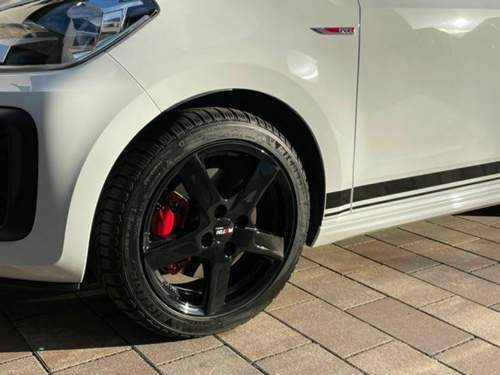

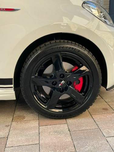

Da man so wenig an Bildern für Winterfelgen beim UP GTI findet.
Platin P84 mit 195/45 R 16 mit ABE. Vorführung TÜV und Eintragung nicht nötig.

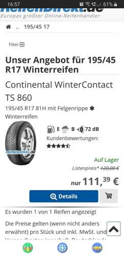

Kann man da auch die Orginal Gti Sommerfelgen nehmen für die Winterreifen 195.45.17. ??
Würde ja am besten aussehen
Wenn Du Winterreifen in dieser Dimension finden würdest, könntest Du hier eine Menge Leute glücklich machen!
Hab einen gefunden.
Leider ist die einzig auf dieser Felge zugelassenen Reifendimension: 195 40 17. Und dfür gibt es keine Winterreifen. 🙁
