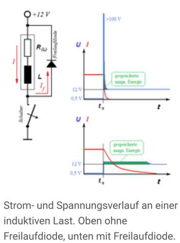

Der Red hat das schon richtig erklärt, die Diode kost ein paar Cent, es wird niemand gezwungen die einzubauen.
Ich empfehle mal ein Ozziloskope zu nehmen und zu messen was passiert.... dann ist das ganz einfach zu verstehen.
@janpeterstahl schrieb am 14. Juli 2020 um 22:28:08 Uhr:
der Schalter ist offen und der Strom fließt dann so zu sagen im Kreis in der Spule und somit gegen Masse weil ja immernoch ein Pool der Spule an Masse hängt.
In Sperrichtung fließt aber kein Strom, das ist ja gerade der Witz bei einer Diode. Deshalb kann "so herum" auch nichts im Kreis fließen, d.h. auf der + Seite, wo das Zündschloss sitzt, wird auch nix abgeleitet.
Würde funktionieren, wenn das Zündschloss die Masse schalten würde.
Habe mal den Wikipeter bemüht, da sieht man wie so eine Freilaufdiode bei einer Spule funktioniert. Sie schließt gegen 12V kurz und begrenzt somit die Spannung, die
So macht das Sinn.
Aber die Diode, die vom Zündungsplus des Magnetschalters gegen Masse sperrt, macht für mich weiterhin Null Sinn.
Da geht's auch nicht um die paar Cent, sondern um die Arbeit die man sich macht und das zusätzliche Verkabeln/Verlöten.
Hat ja nur Nachteile, keinen Vorteil.
Freilaufdiode
Durch den schnellen Stromabbau (ca. 1,5ms) entsteht an den Kontakten ein Lichtbogen (induktive Überspannung - gleicher Effekt wie in der Zündspule). Um diesen zu vermeiden, muss man dem Strom einen alternativen Pfad anbieten, eine sogenannte 'Freilaufdiode'. Der Stromabbau dauert dann 'etwas' länger (ca. 6ms), die Spannung über den Kontakten bleibt dafür aber bei 12V:
Mit-diode
Ohne-diode
Hallo Jürgen
Das was du mit deinem Aufbau absichern willst ist die Spule des Anlassers im Lastkreis, richtig?
Warum wurde das dann eigentlich nicht gleich ab Werk verbaut, wenn die Induktionsspannung so Probleme machen kann?
Nun zu dir @elch1964. Das was du recherchiert hast stimmt mit dem von Jürgen überein, ich gebe aber zu das ist etwas schwierig nachzuvollziehen. Jürgens Aufbau entspricht genau dem deinen, mit dem Unterschied das bei einem Anlasser die „Ausgangsseite“ Masse ist. Jürgens Freilaufdiode führt in diesem Aufbau quasi um die Spule im Anlasser herum und hat damit mit dem Relais erst mal gar nichts zu tun. Verstanden habt ihr das Prinzip wohl beide, nur euch gegenseitig wohl noch nicht……;)
@1200erSamtroter schrieb am 15. Juli 2020 um 09:38:00 Uhr:
Die meisten KFZ-Relais haben eine Diode oder noch öfters einen Varistor (weil der nicht kaputt geht, wenn die Spule verpolt angeschlossen wird) bereits parallel zur Spule eingebaut. Ob man die Diode jetzt am Magnetschalter braucht, sei mal dahingestellt, der Kontakt des originalen Zündanlassschalters überlebt es auch Jahrzehnte ohne die Diode.
Heute werden viele Relais im Auto von Steuergeräten (also von einem Transistor) angesteuert. In dem Fall ist es zwingend erforderlich die Selbstinduktionsspannung zu vernichten, weil die (leicht dreistellige) Spannung den Transistor zerstören würde.
Die Selbstinduktionsspannung ist zur ursprünglichen Spannung immer entgegengesetzt gepolt. Daher liegt die Diode im normalen Betrieb in Sperrrichtung und schließt die induzierte Spannung beim Abschalten kurz.
Im Selbstversuch kann man das Vorhandensein dieser hohen Spannung auch gut spüren. Aber bitte hinterher nicht rumheulen... :D
