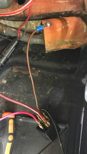

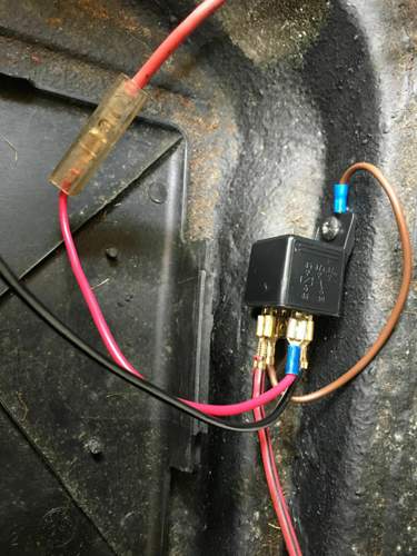

Will anstarten doch es tut sich nichts...
Wo kann hier der Fehler liegen?
.jpg
Schau mal ob das Relais auch wirklich Kontakt zur Fahrzeugmasse hat. Das ist glaub ich der häufigste Fehler bei fliegend verbauten Relais
War auch mein erster Gedanke dann hab ich's so versucht anzuschießen. same problem
Dann schnapp dir mal noch ein zweites Kabel und schließ mal nur den Steuerkreis direkt über die Batterie an. Aber klemm vorher den Anlasser ab!
Dann sollte das Relais hörbar klicken.
hab jetzt pin 86 & 85 direkt an den Pluspol der Batterie angeschlossen. 87 ist wie gehabt. Es tut sich leider nichts
30 an die batterie.
87 zum anlasser
85 ist das kabel das vom zündschloss kommt rot/schwarz
85 masse.
ich hab schmarn geschrieben.
86 ist masse.
sch... wurstfinger
Na dann schau mal was du geschrieben hast
30 an die batterie.
87 zum anlasser
85 masse.
murkspitter
murkspitter
86 ist masse.
Masse oder Minus ist natürlich 85, Herr Bosch wir da doch wohl nicht lügen
hmm,
wo ist der Unterschied zwischen 85 und 86
bei einem einfachen Relais ?!
Gibts keinen. Richtung müsste egal sein, es sein denn es ist direkt eine Freilaufdiode drin
So Leute es hat geklappt: Pin 85 & 30 waren vertauscht.
