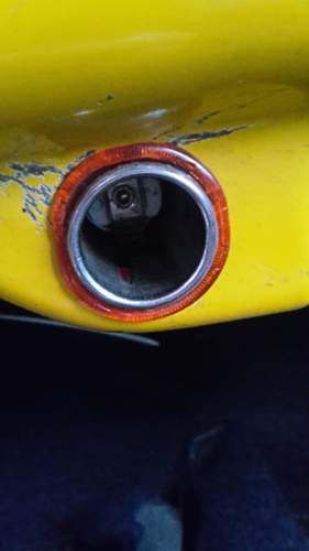

Hallo 🙂
Ich hab ein Problem mit meinem Zigarettenanzünder in meinem 1200 (L)...
Ich lasse während der Fahrt manchmal meine Dashcam laufen und ich habe das Problem, dass nach längerer Zeit während der Fahrt der Zigarettenanzünder auf einmal aufhört, Strom abzugeben bzw anfängt zu schwächeln, als hätte er irgendwie einen Wackelkontakt. Das ist mir schon bei allen meinen Geräten passiert. Navi, USB Adapter usw...
Wäre sehr cool, wenn ihr mir helfen könntet, da ich eigentlich schon gerne meine Dashcam zur Überwachung laufen lasse. 😛

Moin 🙂
Also mit längere Zeit meine ich circa eine Stunde. Ab da fängts an. Wenn ich beispielsweise recht rasant Kurven nehme, unterbricht die Verbindung. Ein wenig später fängt er dann mit dem an, was ich vorher schon beschrieben hatte.

BIld?

Scheint mir eher ein Wackelkontakt zu sein. Stecker?

Äh... Das nichts mit dem Innenwiderstand zu tun... Dazu bräuchte es ja "Intelligenz" bzw. Messtechnik und Elektromechanik.
Der Pluskontakt ist eine Bimetallklammer, die sich durch den glühenden Zünder soweit aufbiegt, dass die Feder den Anzünder rausdrücken kann.
Evtl. gibt es da einen Übergangswiderstand und dadurch erhitzt sich der Kontakt soweit, dass der die Verbindung zum Stecker verliert. Ich würde es erstmal probieren den Anzünder stromlos zu machen, den Kontakt zu reinigen und ggf. etwas zusammenzubiegen.

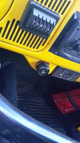

BIld?
der "Stevie"
Hab mal 2 Bilder hinzugefügt. Hab nicht gewusst, dass die nur nachgerüstet wurden. Sieht für mich auch sehr nach nachgerüstet aus.

Wie GLI schon schrieb. Die Feder außen, welche die Zigarettenanzünderspirale festhält ist eine Bimetallfeder. Bei Erwärmung geht diese auseinander und der Kontakt verliert an Halt. Das Rütteln am Stecker durch die Fahrbahn und Kurven tun ihr übriges. Nach Unterbrechung der Stromversorgung kühlt die Feder wieder ab und hält den Kontakt wieder fester. Eine 12V Steckdose würde Abhilfe schaffen. Oder das Reinigen der Kontakt um die Erwärmung zu minimieren könnte vielleicht auch schon reichen.

Alles klaro, dann weiß ich bescheid. Danke!
