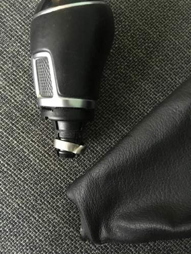

Danke für eure Tipps. Im Netz werden Schaltknauf für ca. 20€ verkauft. Taugen die was, oder liebr ein Gebrauchtes vom Verwerter kaufen?
Ich glaube, dass die für 20-25€ keine originalen sind und soweit ich erkennen kann, auch keine aus Leder. Aber es gibt ja Viele gute gebauchte Knäufe mit Manschette. Da liegt man so bei 60€. Neu kostet das Teil 120€. Ich hab von Kleinanzeigen einen neuen aus dem VW Zubehör im Golfball-Design für 65€ bekommen. Einfach ein bisschen suchen 😉

Habe heute für 16€ ein original VW Schaltsack gekauft, der Golfball wurde vom Verkäufer selber genutzt. Kann ich meinen Kopf einfach an den Lederknauf von dem Ball-Schalt-Manschette befestigen?
Der Preis war top, hab sofort zu geschlagen /-)
Warum probierst Du's nicht einfach aus? 😕
Weil er es noch nicht hat?
@Guile45 schrieb am 4. Dezember 2019 um 00:44:27 Uhr:
Korrekt :-)
Soll heute kommen.
Alles perfekt! War ganz einfach.
