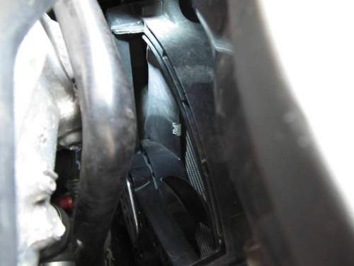

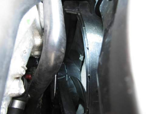

Heute habe ich beim Blick in den Motorraum auf dem Lüfterventilator eine Klemme gefunden. Die wird normal verwendet um für eine Metallschraube ein Futter darzustellen damit dünne Plastikteile fixiert werden können. Habe davon auch 2 Fotos angehängt. Wäre gut wenn ein paar Leute hier mal bei Ihrem Fahrzeug nachschauen könnten ob das bei mehreren Fahrzeugen ist. Ich denke nicht das die da hin gehört. Scheint schon bei der Produktion dort hingekommen zu sein.
Grüße Rene
Wollte da jemand eine Unwucht am Lüfter beseitigen?
@Modellfreakkubik schrieb am 25. Oktober 2019 um 17:32:27 Uhr:
Doch gehört dahin!
Stichwort: Auswuchtgewicht.
Habe auch erst gedacht ob das ein Wuchtgewicht sein könnte. Habe ich so aber noch nie gesehn.
Wie willst du denn dann ein Kunststoffteil auswuchten? Die meisten Lüfterräder an Gas- und Ölgebläsebrennern werden auf diese Weise ausgewuchtet.
@Modellfreakkubik schrieb am 25. Oktober 2019 um 19:07:14 Uhr:
Mach das Wuchtgewicht doch ab und berichte dann hier, wenn ein richtiger Mangel vorhanden ist :D

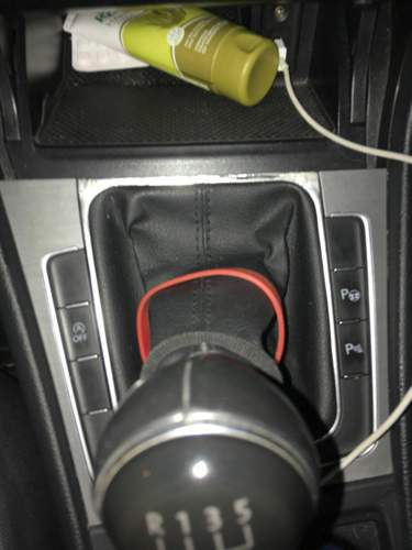

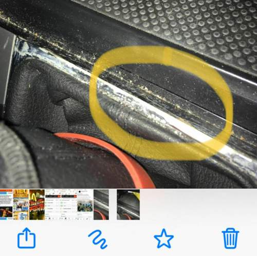

Hallo Zusammen, ich hatte das Problem schon ein mal erwähnt, kam aber nie dazu das Teil auszutauschen. Bei mir ist an der Gangschaltung der silberne Rahmen kaputt. Muss ich hier wirklich auch die Gangschaltung neu kaufen oder gibt es auch nur den Rahmen?
Nach was muss ich suchen, wie heisst das Teil genau?
Schaltsack, Schaltmanschette, danach solltest du suchen.
Da hängt dann auch der Rahmen dran.
Ich würd da Verwerter abfragen. Sollte ja mittlerweile genug verunfallte Golf 7 geben.
