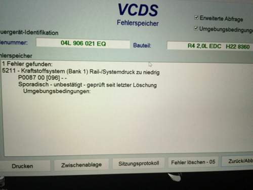

Kann sich diesen Fehler jemand erklären? Auto hat 6.000 km runter. In den Notlauf ist er allerdings nicht gefallen...
Ich hatte mal eine defekte Hochdruckpumpe, da war die Leistung zwischendurch schlagartig weg. Erst nur sporadisch, da konnte die Werkstatt auch nichts finden.
Dann jedoch ging es bei 160 los, dann wurde es immer schlimmer, nächsten Morgen bin ich gerade noch vom Fleck gekommen.
Da war dann auch der Notlauf dabei auf dem Weg zum Service.
Also Kraftstoffsystem prüfen lassen.
Den Fehler hab ich auch gerade.. ist jetzt schon zum 2 ten mal beim Händler ..beim ersten Mal wurde diverses getauscht ..und nach 2 Monaten hab ich gestern wieder den Fehler gehabt
Hast du denn auch zwischendurch weniger Leistung oder ging mal der Notlauf rein?
@MatthiasGTD schrieb am 27. Juni 2015 um 14:01:24 Uhr:
Leistung Weg ..Glühwendel blinkt und Drehzahl Begrenzung wurde angezeigt ..rechts ran ..Motor aus und neu starten und schon ist alles wieder in Ordnung ...trotzdem unschön ..hab in 14 Tagen Termin da ich dann eh Urlaub habe
Ok. Soweit ist es bei mir nicht. Habe den Fehler eben gelöscht per VCDS und warte jetzt mal ab. Gas nimmt er super an.
