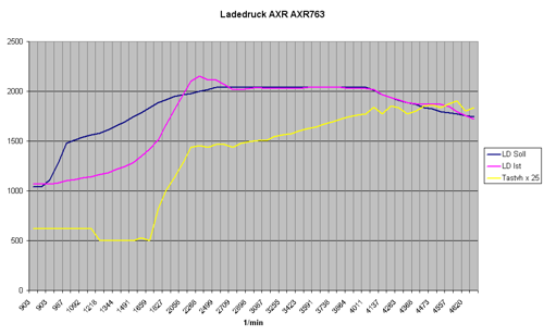

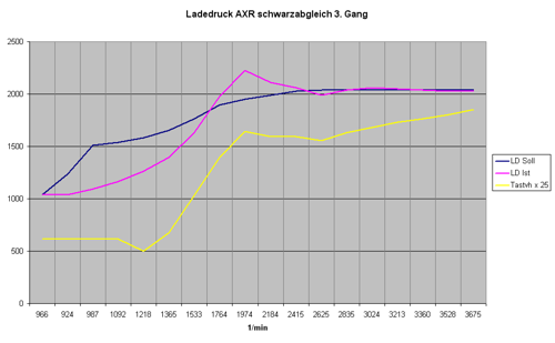

Habe heute auf dem Heimweg meinen AXR mitgeloggt und ein paar Diagramme erstellt. Dein AXR erreicht sein LD-Soll erheblich viel später, die Regelung versucht, die VTG zwischen 1200 und 1700 Touren praktisch auf Anschlag (Minimum im Diagramm) zu stellen. Was nicht heißt, dass sie dort auch stehen muss, Stichwort Unterdrucksystem und Regelventil.
Ladedruckaufbau AXR 763
Ladedruckaufbau AXR schwarzabgleich
Original geschrieben von schwarzabgleich
Habe heute auf dem Heimweg meinen AXR mitgeloggt ..
Das würd ich gern mit unserem vergleichen, aber dafür brauch ich
den Gang, den Du genommen hast. Danke !
Grüße Klaus
Siehe Diagrammüberschrift, es war der 3. 🙂
Habe auch im im vierten geloggt, sowie die Einspritzmengenbegrenzungen - kann ich heute Abend noch reinstellen.
schwarzabgleich
Au weia ... 🙄
Danke Dir. 😛
Grüße Klaus
Hallo ihr beiden,
vielen Dank für eure Mühe. Das ist echt nett. Leider bin ich noch nicht dazu gekommen, die restlichen Tests zu machen. Ich werde es morgen versuchen zu schaffen und poste die Ergebnisse dann hier.
Mit dem Excel- Diagramm hat wunderbar geklappt, auch dafür nochmal danke. 🙂
