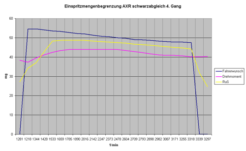

So, hier wie versprochen die übrigen Diagramme 🙂
Ladedruck AXR 4. Gang
Einspritzmengenbegrenzung AXR 3. Gang
Einspritzmengenbegrenzung AXR 4. Gang

So, ich habe das file mal so halbwegs in OpenOffice eingebastelt. Leider kann ich nicht 100%ig ersehen, ob der LMM ok ist.
Viell. hat ja jemand mehr Erfahrung damit und kann evtl. eine klare Aussage machen. Siehe Anhang.
Vielen Dank schon mal!

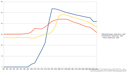

Im Anhang der durchbeschleunigte Abschnitt des Logs als Diagramm, ist etwas anschaulicher.
Ab ca. 1750 Touren ist er aus der Rußbegrenzung raus. Diese steigt aber etwas langsam an --> evtl. träger LD-Aufbau? MWB 11 hast Du nicht zufällig mitgeloggt?

Diagramm

Laut diesen Daten sind die LMM-Werte bei weitem ausreichend, die
Rußbegrenzung liegt weit über der Drehmo-begrenzung.
Grüße Klaus

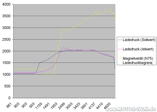

Ich habe erneut geloggt, siehe Anhang.
Hier in Diagrammform, Tastverhältnis des Magnetventils ist dabei zwecks besserer Darstellung mit 50 multipliziert. Der Ladedruck hat einen ganz schönen Durchhänger im niedrigen Drehzahlbereich, das Regelventil ist dabei auf Anschlag, d.h. versucht den Druck zu erhöhen, aber er kommt nicht aus dem Knick.
Ein ähnlicher Fall mit Vergleichslogs von einem intakten AXR ist hier geschildert:
http://community.dieselschrauber.de/viewtopic.php?t=7479 - siehe Post vom 26-10-2004, 11:53
Im verlinkten Fall hat sich das Problem mit Freifahren gebessert, also VTG. Fährst Du viel Kurzstrecke mit dem Wagen? Falls Freifahren nichts bringt, bzw. Du regelmäßig auch längere Strecken auf der Bahn fährst, würde ich mir im nächsten Schritt die Unterdruckverschlauchung mal ansehen.

Die letzte Messfahrt bin ich wie folgt gefahren:
3. Gang, erst Standgas und dann voll durchgetreten bis Drehzahlende.
