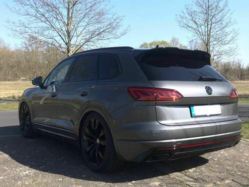

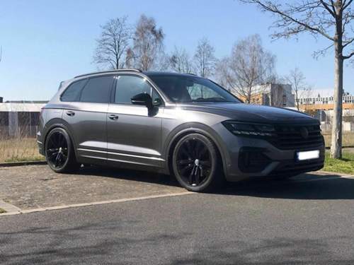

Hat sich gelohnt , sieht wirklich besser aus. Top Qualität.

Hinten ist es nur gesteckt. Vorsichtig mit einem kleinem Schraubenzieher von unten in die vorhandene Kerbe rein und leicht Hebeln. Wenn sich das an der Stelle gelöst hat, ist der Rest kein Thema mehr. Vorne ist es eigentlich wie bei jedem neuem VW , ist auch nur gesteckt. Man muss es nur ganz vorsichtig nach rechts drehen und schon hat man das Ding in der Hand. Ich hatte mich etwas blöd angestellt habe die halbe Front demontiert und am Ende habe ich gesehen das es ganz einfach ist.
Viel Spaß beim wechseln und bei fragen könnt ihr mich gerne anschreiben.
