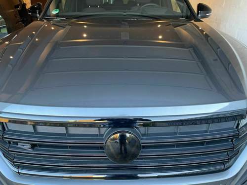

Guten Tag Touareg III Forum,
seit knapp 4 Wochen habe ich einen V8 in deep black Perleffect und Black Style.
Dazu moechte ich das hintere und vordere VW Emblem von silber/chrom auf jeweils ein schwarzes Emblem umstellen.
Diese fertig lackierten Embleme gibt es auf ebay, etc.
Hinten ist es ja kein Problem ... mit Angelschnur lösen, Klebereste entfernen und das neue Emblem ein-aufkleben.
Aber wie wird das vordere Emblem entfernt?
ich habe das neue lackierte Emblem hier liegen und sehe auf der Rückseite diverse Arretierungen.
Kann jemand beschreiben wie das vordere VW-Emblem auszubauen ist?

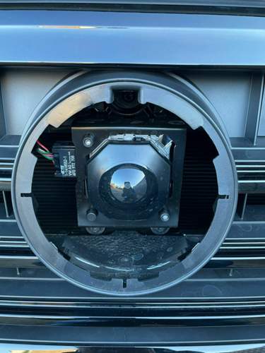

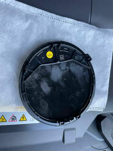

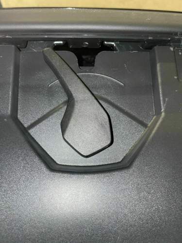

Hallo!
Als Information für alle ab Modelljahr 2020, das Frontemblem braucht von oben nicht mehr entriegelt werden!
Lediglich von hinten, über die kleine Öffnung nach außen drücken und dann mit Kunststoffkeilen auf 11 und 13 Uhr vorsichtig hebeln.
Dann kommt das Emblem fast von alleine, ist eine Sache von fünf Minuten!
Viel Spaß!
Hier die Bilder.
@BasTour schrieb am 10. März 2022 um 16:47:34 Uhr:
Hier die Bilder.
