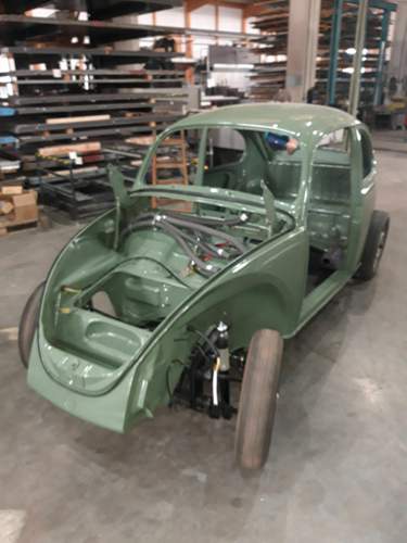

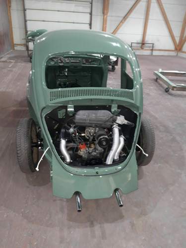

Hallo Leute,
mal wieder ein kleines Update, Hochzeit hat stattgefunden, siehe Bilder
20210313
20210313

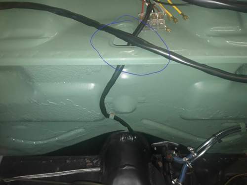

Und hier gleich wieder eine Frage,
ist es richtig, dass die Kabel vom Bremslichtgeber (Hauptbremszylinder) hier durchgeführt werden? Wenn ja kommt da ja bestimmt eine Dichtung rein, wie nennt man die? Finde leider nichts im www oder bin einfach zu doof für den richtigen Suchbegriff.
Danke im vorraus
Michael
Leitung-hauptbremszylinder
Servus. Nein die kommt da nicht durch. Die Leitung kommt da durch wo die Bremsflüssigkeitsrohre durch laufen. Luftgekühlten Gruß Michl
Danke für deine schnelle Antwort michl, was kommt da dann durch?
Hier kommt der Wasserabflussschlauch vom Gebläsekasten durch
