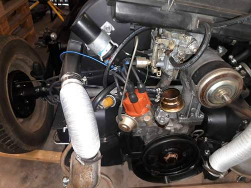

Hallo Gemeinde,
sorry dass ich so spät schreibe, habe gerade viel um die Ohren.
Problem ist gelöst, habe neue Kraftstoffpumpe mit altem Stößel verbaut und er LÄUFT, war ganz happy.
Ach ja, da war noch was, wo habt ihr euren Kraftstofffilter platziert? Meine Lösung (siehe Bild) gefällt mir nicht wirklich
Kraftstoffilter
Der sollte nicht in den Motorraum, und schon gar nicht in die Druckleitung von der Benzinpumpe zum Vergaser.
Gut aufgehoben ist er unter dem Auto hinter dem Rahmentunnel
@Krabblerneuling schrieb am 10. Dezember 2020 um 13:01:40 Uhr:
Meine Lösung (siehe Bild) gefällt mir nicht wirklich...
Womit Du völlig recht hast. Schmeiß ihn raus. 😁
Danke Leute,
habe ihn aus dem Motorraum verbannt, werde ihn später kurz hinter dem Tank dann anbringen.

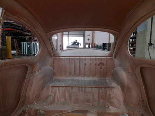

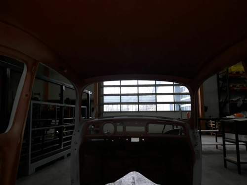

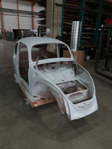

Hallo liebe Gemeinde,
nach einigen Stunden schweißen, schleifen, grundieren, schleifen, füllern ,schleifen, füllern, schleifen und endlich lackieren möchte ich euch ein kleines Bilderupdate geben
20210130
20210130
20210130
+2
Interessante Farbe
Wollte die Besitzerin so.
Kann mir jemand sagen, wozu diese rot markierte Vertiefung da ist?
Vertiefung
