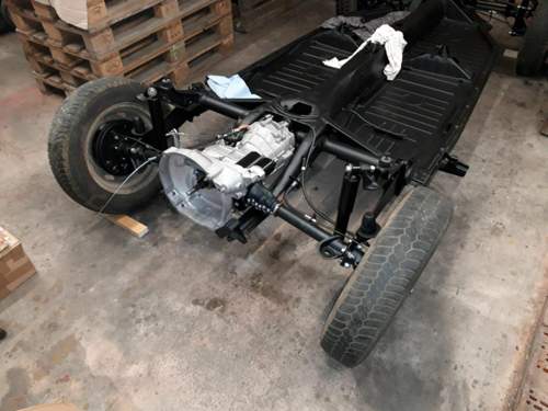

Mein Name ist Michael und ich bin zur Zeit dabei einen `81 Mexicokäfer 1200 komlett zu restaurieren.
Bin gerade bei der Pedalerie und hier kommt auch gleich meine erste Frage:
Kann es sein, dass die Bremspedalfeder das Bodenblech als Wiederlager hat, oder übersehe ich da was?

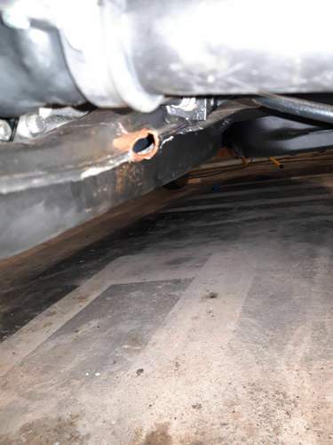

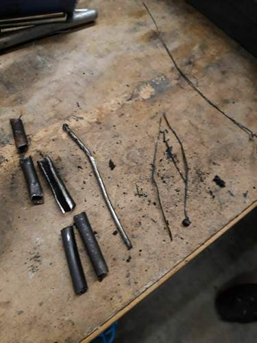

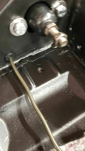

Und ein Problem habe ich auch gleich noch, wollte den neuen Heizzug einziehen (nicht den für den Fußraum unter der Rücksitzbank), aber irgendetwas im Kanal blockiert. Habe schon versucht mit einen Schweißdraht die Blockade zu lösen, leider ohne Erfolg. Hatte mich eh gewundert warum der Ausgang des Kanals zum Motor hin mit einer Art Dichtmasse versiegelt war. Ach ja da kommt schon die nächst Frage: der Ausgang des Heizzugkanals zum Motor hin sollte der da eigentlich etwas überstehen, damit die Gummitülle darüber gezogen werden kann, denn ich steh etwas mit einem Fragezeichen über´m Kopf da, wie ich diese Tülle sinnvoll befestigen soll.
Für eine Antwort oder einen Verweis auf einen bereits vorhandenen Beitrag, den ich nicht gefunden habe wäre ich dankbar.
Grüße Michael

Klingt Deiner Beschreibung nach so, als ob das Führungsröhrchen für den Heizzug abgebrochen wäre - ist das auf beiden Seiten so???
Moin!
Also, ja, am Bodenblech ist meines Wissens noch so eine Verstärkung, die das Widerlager der Bremspedalfeder ist
UNd sonst gilt: Ein Bild sagt mehr als 1.000 Worte ;-)

Ja ist auf beiden Seiten identisch.

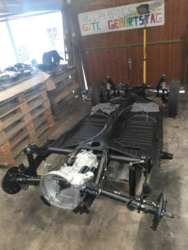

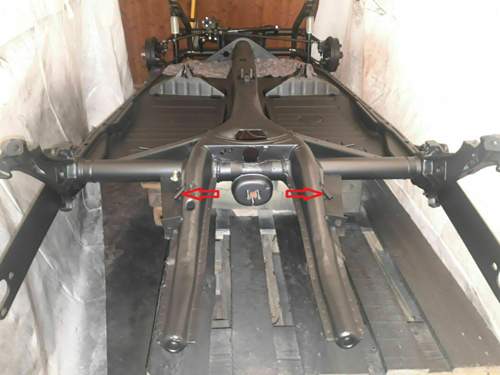

habe noch Bilder auf dem Handy gefunden.
gar nicht so einfach.lol
die Anschlagsplatte vom Bremspedal muß noch angefertigt werden. da das Loch im Boden des Reperaturbleches mittig ist und nicht so wie im Orginal.
Gruß Michael

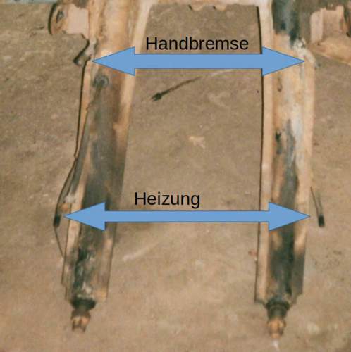

Äh - täusch ich mich, oder sehe ich da zwei wunderbare Heizzugröhrchen?
Witzbold...
@Naxel63 schrieb am 3. November 2020 um 17:15:53 Uhr:
... jupp. Das sind die für die "Reibheizung"
:D
Aber ernsthaft, die Heizzugröhrchen sehen wirklich etwas kurz aus. Bei mir stehen die gut 5-7cm über.
der "Stevie"

so´n Mist Naxel dann hab ich wohl die Handbremszüge falsch angebracht.
Danke Stevie, dann muß ich mir hier wohl was einfallen lassen, falls ich jemals die Blockade rausbekomme.
... so, hab noch ein Bild gefunden.
Auf der linken Seite sieht man noch einen Rest Heizzug.
der "Stevie"
Danke dir Stevie, wow da fehlt ja mal richtig was bei mir.
